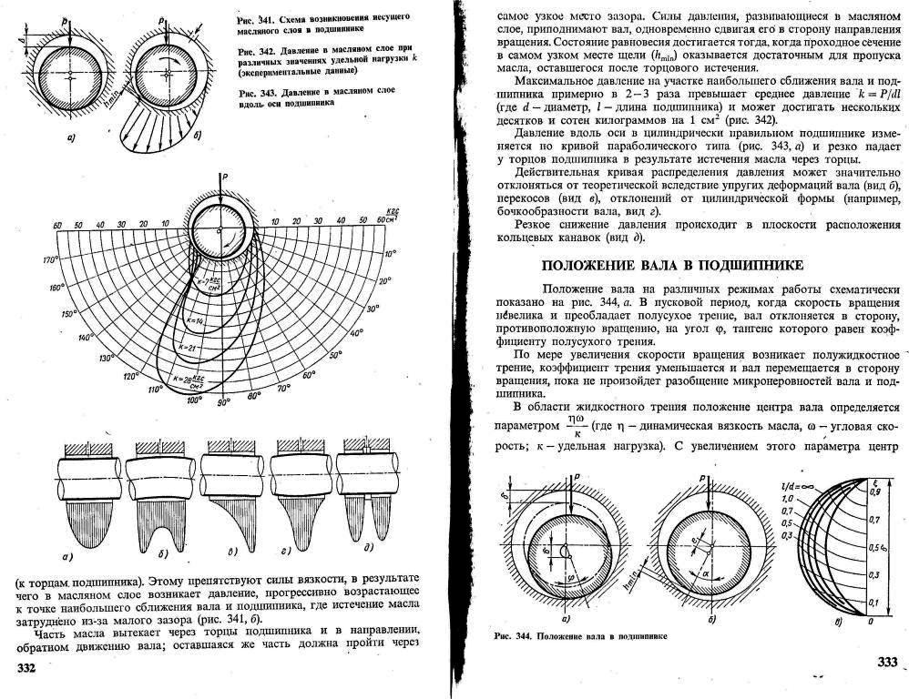

cloud сказал(а):
Это к вопросу о гиперболе
Рисунок 343 в) ?
какое отношение форма опорной поверхности (гипербола) перекошенного вала имеет к распределению давления в несущем слое (параболическая кривая надцатой степени) ? Владимир Илларионович явно чтото попутал - поясни ход мыслей...
