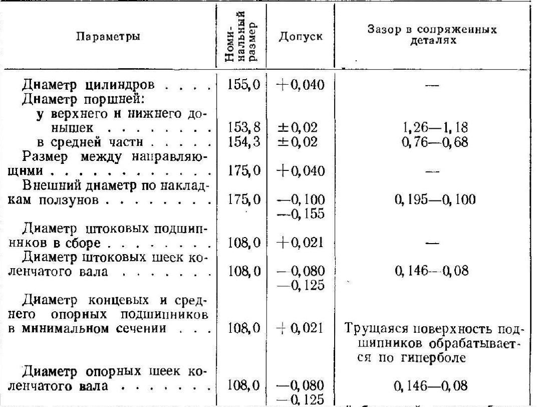

В книге С.С.Баландина (1972 г., книга 1968г. хуже) рассмотрены ВСЕ вопросы.
Вы так думаете ?
Да, я так думаю.
Не понял, зачем Вами выделены отдельные слова, поясните.
У меня, как у человека, имеющего техническое образование, приведённое описание не вызывает никаких вопросов (см. выше здесь же).

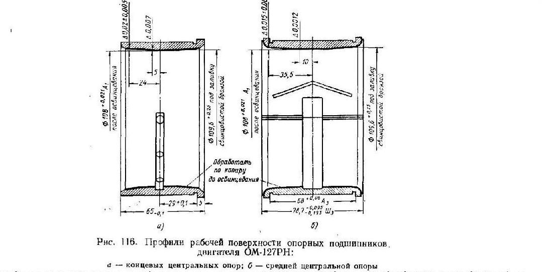

да я собственно и ждал, что технически подкованный человек знающий БСМ пояснил мне зачем гипербола, зачем столько внимания ворме, профилю ? 😉

Оказывается, это был вопрос о гиперболе. У меня не хватило ясновидения. Увидел лишь знак вопроса в районе диаметра штоковых шеек.
Если задаёте вопрос, то нужно его написать.
Гипербола объяснена у самого С.С.Баландина, и лучше, чем он, я не смогу.
Некоторые книги требуют не только прочтения, но и осмысления.
На стр. 11 и 12 у С.С.Баландина есть расчёт допусков. Это, пожалуй, единственное место, где математика немного ушла вперёд. Использование теории вероятности позволит минимизировать зазоры при гарантированном выполнении необходимых условий. Форд этим поразвлекался в аналогичном случае. Желающие могут помоделировать, почитав Е.Вентцель

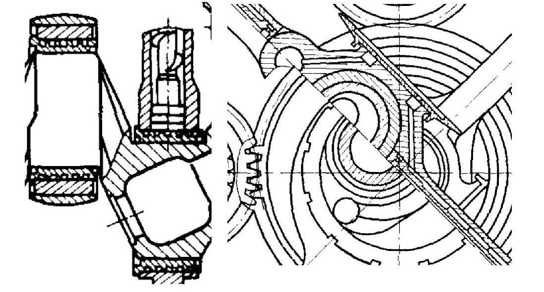

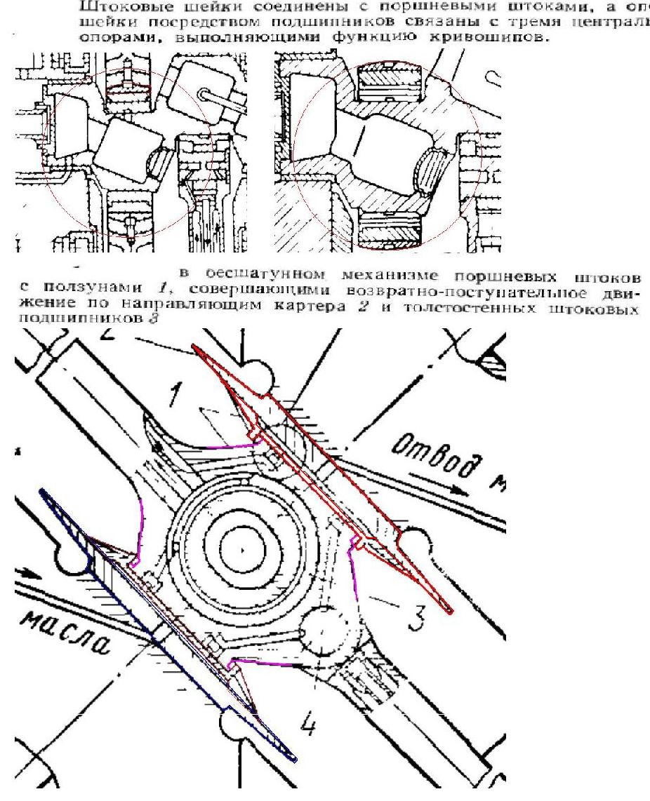

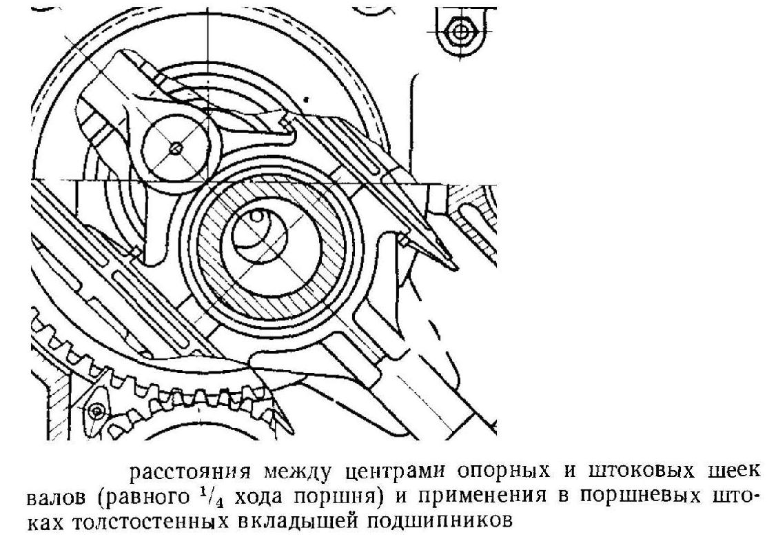

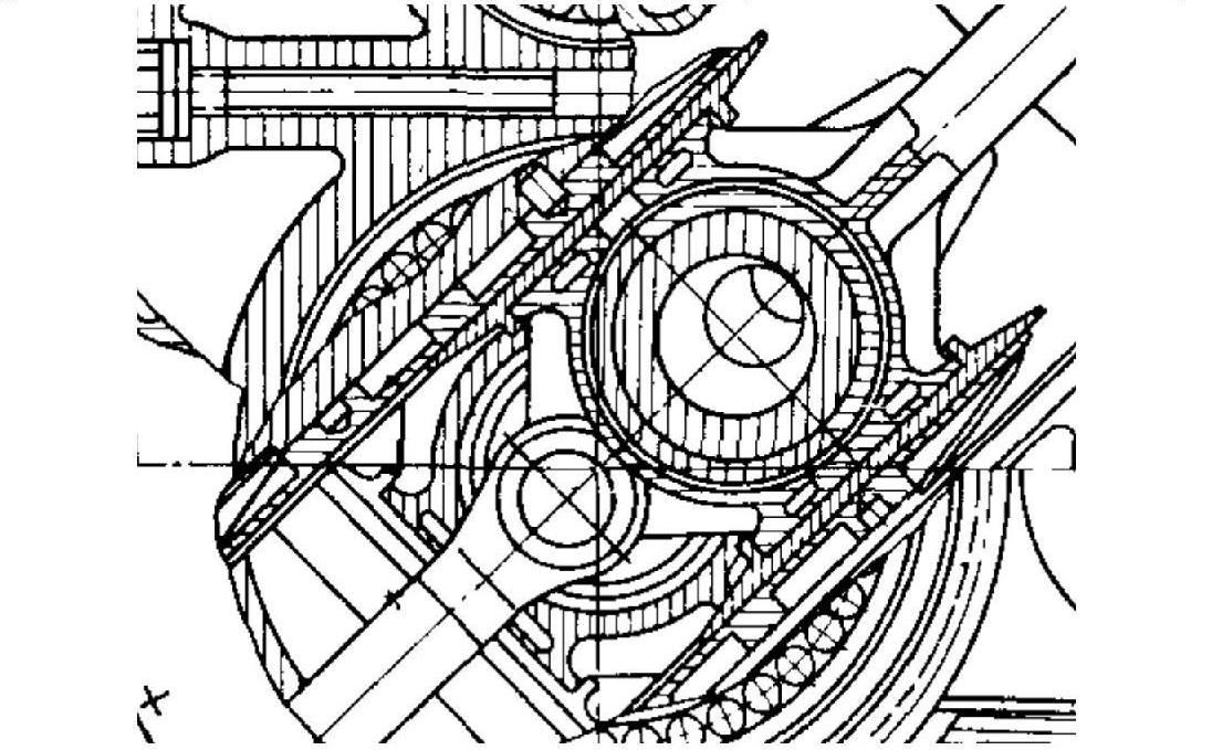

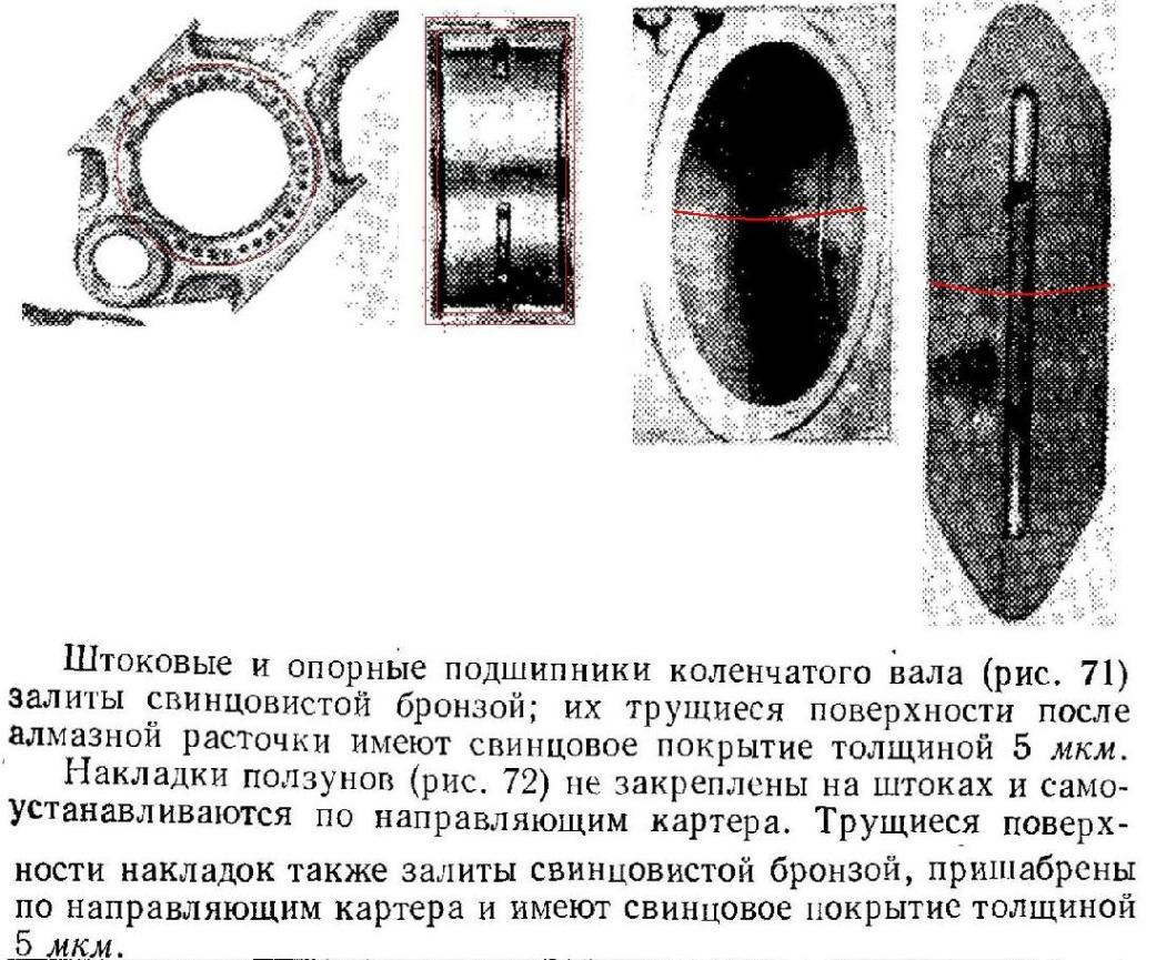

Вопрос №2: если Баландин так детально описал коренные подшипники, почему он не указал формы (профиля) штоковых подшипников
Вопрос №3: почему Баландин не указал формы (профиля) ползунов (накладок) и нигде не приводил их фото
Вопрос №4: куда делась проблема несоответствия траекторий крейцкопфа и поршня и почему БАландин о ней не упомянул (он с самого начала свято верил что шток и поршень могут быть жесткими - судя по публикации...я догадываюсь из анализа моделей солидовских, что конечно при помощи применения профилированних накладок ползунов и профилированных штоковых подшипников она может практически исчезнуть. Но тяжело представить что Баландин о ней не знал
и т.д.
TNVD сказал(а):
Вопрос №2: почему Баландин не указал формы (профиля) штоковых подшипников
Вопрос №4: куда делась проблема несоответствия траекторий крейцкопфа и поршня и почему появилось жесткое соединение поршня и штока
и т.д.
Ответ 2 и 3: Книга имеет ограниченный объём и не претендует на то, чтобы в ней были приведены рабочие чертежи ВСЕХ деталей, из которых собрано изделие. Желающие могут обратиться на Казанский авиазавод, где хранились все рабочие материалы. Насколько я знаю, до 90-х годов никто ими не интересовался, возможен любой вариант их судьбы.
Ответ 4: проблемы нет, несоответствия нет. Жёсткое соединение дешевле, технологичнее, проще в изготовлении. Достаточно ли таких доводов?

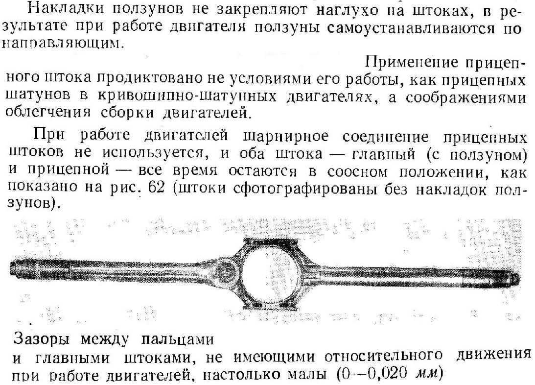

Да...а вот Алексей Феликсович указывает на проблему : Другая проблема заклинивания связана с несовпадением траекторий движения поршней в цилиндрах с траекториями движения ползунов в их направляющих. Обычно это несовпадение вызвано дефектами изготовления механизма и накапливающимися при сборке погрешностями.
http://www.engines.alexvool.dn.ua/science/science.htm
и Владимир Илларионович мудрил с соединением Поршня и штока и штока и крейцкопфа, и модель моя четко показывает напряжения недопустимые как у основания шока так и у поршня ? неужели совпадения ?
TNVD сказал(а):
Да...а вот Алексей Феликсович указывает на проблему : Другая проблема заклинивания связана с несовпадением траекторий движения поршней в цилиндрах с траекториями движения ползунов в их направляющих. [highlight]Обычно это несовпадение вызвано дефектами изготовления механизма и накапливающимися при сборке погрешностями.[/highlight]
[highlight][/highlight] Вуль - физик-электронщик. Если он путает синусный закон движения и синусоидный, то комментарии излишни. На его сайте слишком много ерунды понаписано. Вполне возможно, он нашёл изготовителей, у которых руки не под тот предмет заточены и не в то место воткнуты.
Если кто-то где-то мудрил или моделировал, то нужно рассматривать непосредственно конструкцию, после чего будут ясны мотивы принятия решения. У С.С.Баландина тоже есть шарнирное крепление штоков, но это не из-за напряжений.
Kim сказал(а):
На счет Вуля - не знаю.
На счет Баландина не уверен, так как в книге не видел в последних роботах его над 127м шарниров (тоесть один есть, но есть также четкая фраза, что крепление жесткое, а шарнир только для сборки штоков предназначен) - если у Вас есть другое мнение рад буду узнать что-то новое.
