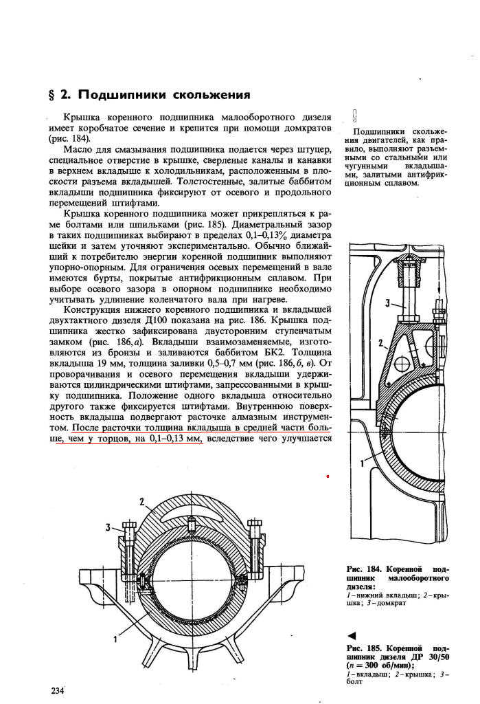

Рисунок 343 в) ?
какое отношение форма опорной поверхности (гипербола) перекошенного вала имеет к распределению давления в несущем слое (параболическая кривая надцатой степени) ? Владимир Илларионович явно чтото попутал - поясни ход мыслей...

Володя,
ни слова о гиперболе опять в книге….следуя логике изложеной на страницах - там может быть линейное сужение к краю (клин),
елипс или круг или любая другая кривая….
К вопрос о гиперболе - если б ты на него ответил, я бы поверю, что ты знаеш "практически все" о БСМ….
Осмелюсь предположить, что гиперболическая поверхность получается при специфической обкате валом, и у БСМ траектория движения коленвала вымагает вкладышей с профилем ИМЕННО  в виде гиперболы в корневых и опорных подшипниках и чем больше несоосность корневых шеек (из за шестереночного механизма синхронизации в основном, но также из за зазоров в БСМ и износа) и нагрузок изгибающих коленвал - тем больше кривизна гиперболы И зазор в корневых и опорных подшипниках требуется, а при таких вкладышах организовать (не принудительную) смазку очень и очень тяжело  :IMHO
Тепрь к вопросу о форме штоковых вкладышей - Баландин много говорит  о "толстостенных" подшипниках например, на рисунках видно с отверствиями или пазами в последующих версиях….зачем толстостенные ? Зачем в них отверствия и пазы в последствии ? :-?

Последний раз. Обработка профиля подшипников скольжения по гиперболе(в продольном или в диаметральном сечении) применялась в звездообразных двигателях с кривошипно-шатунным механизмом. Например, в известных двигателях АШ-62ИР, АШ-82 пошипник главного шатуна обрабатывался по указанной кривой, форма которой, очевидно, близка к форме опорной поверхности шатунной шейки коленвала, деформированной в результате действия газовых и инерционных сил. То есть шейка вала и самого подшипника в нагруженном состоянии принимали такую форму, при которой эпюра давлений в масляном слое, относительно продольной оси, имеет форму, близкую к параболической. И теория гидродинамической смазки применима к БШ-механизму, как и любому другому.
Перекосы, изгибы, отклонения от идеальной формы, т.е. напряженно-деформированное состояние деталей имеют место в любом механизме.
А толстостенными вкладыши штоковые выполнялись исходя из условиий сборки механизма, а дырки-отверстия в них - для снижения массы и улучшенного отвода тепла.
Смазка подобных БШ- и КШ-механизмов есть и будет всегда принудительной, то есть с потребным давлением и циркуляцией во всех парах трения.

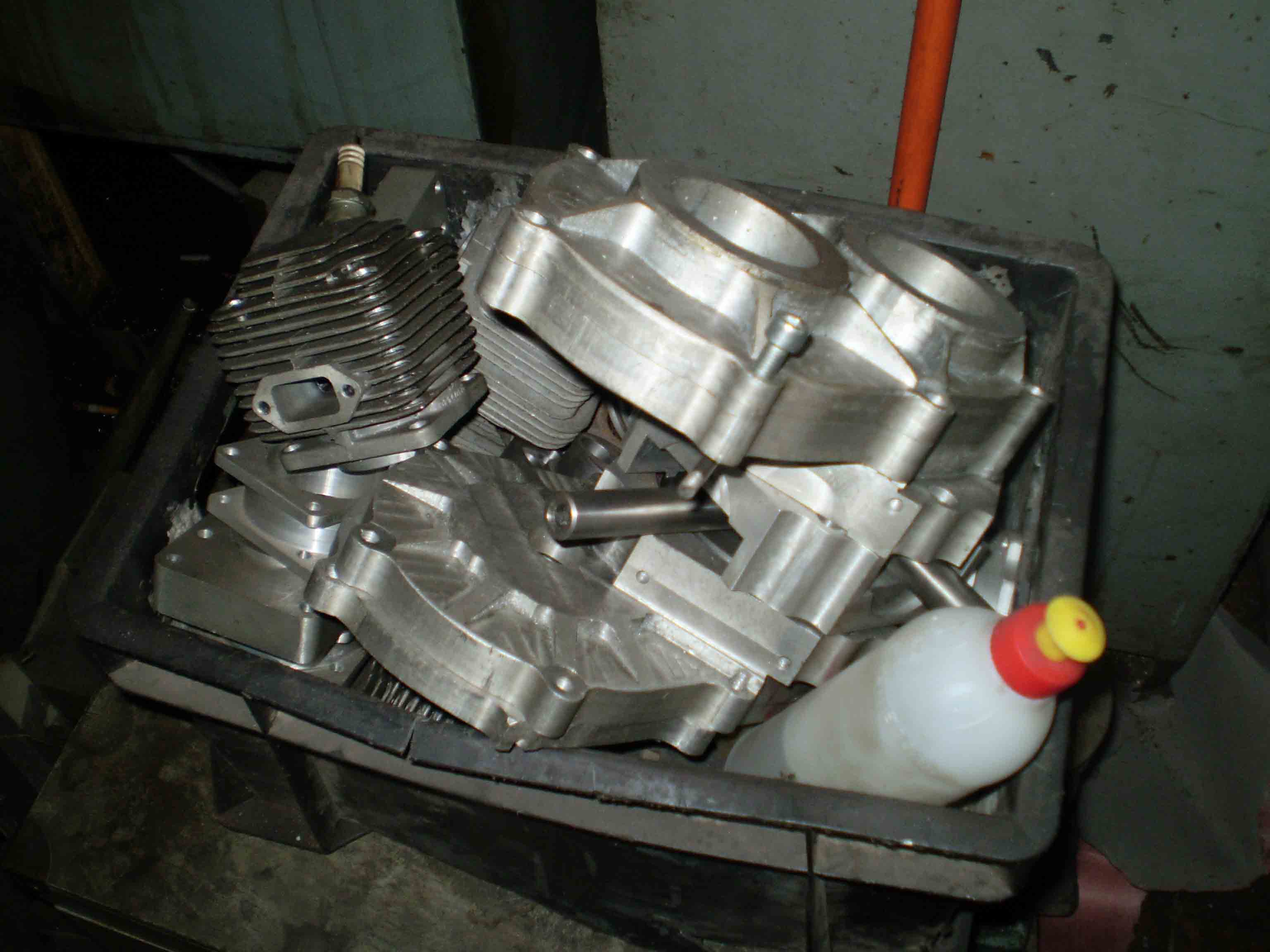

А это все алюминевое?Могу доделать,уже даже знаю как.
OldParovoz сказал(а):
Для затравки.Автор кричит:"Надоел он мне!".Может кто нибудь возьмётся доделать?
так так так... 😎
а мона автора попросить разложить все на столе (кук у Володи cloda) и сфотографировать ?
И написать кто автор и откуда ?
не надо ничего раскладывать,я первый заинтересовался [smiley=vrolijk_26.gif]
Да мне для музея надо фотки и автора фамилию и если можно несколько слов о моторе и что сподвигло и чем это кончилось - вот и все. 😛
Додеывать мне неинтересно - я свой доделывать буду.
;D
Скажу честно,-снимок "пиратский".Возможно автор был не в духе.При следующей встрече поговорю с ним,если будет "добро".И разложим,и крышки снимем....(P.S. а то попало от Лапшина за "разглашение"......)
