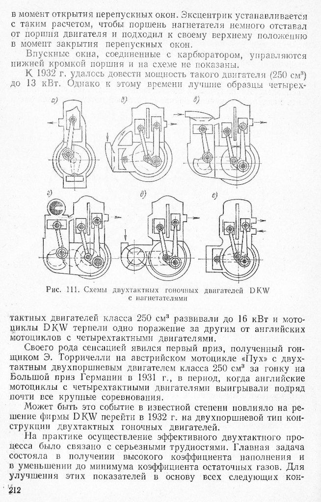

Попытаюсь пофантазировать по тогдашней ситуации в вашем коллективе. В 2Д200 такая продувка появилась не с целью сделать именно так, а потому что для цикла Костина необходимо было два цилиндра. Применив БШМ вы поняли, что не обойтись без паразитного ползуна-балансира. Чтобы эта штука просто так не болталась, нашли ей работу. Появился поршень с цилиндром продувочного насоса. Сказали сами себе - классное решение, Ура! Вроде бы все хорошо - и бесшатунник, и с новым процессом. Но по сути 2Д200 выглядит нисколько не лучше вашего же двухтактнго мотора ВНИИ.
Два цилиндра/поршня наших двигателей работают как один.
Поэтому продувка в ВНИИ 3. 101 была обычной (кривошипно-камерной). В 2Д200 от кривошипно - камерной (бесшатуно-камерной) продувки сознательно отказались для обеспечения низкой токсичности ОГ (при такой подуке обеспечивается отсутствие масла в продувочном воздухе). Так что занятие для балансира никто специально не искал... 🙂
Кстати, такое решение (с продувочным поршнем) известно было и до нас. Такие двухтактные  двигатели делали в Германии до ВМВ. То есть там был поршень - паразит!  ;D
Что касается ВНИИ 3. 101 и 2Д200 то тут все просто: 2Д200 - это бесшатунный двигатель с продувкой от отдельного цилиндра, работающий по процессу ВНИИ 3.101. :IMHO
BSM сказал(а):
Кстати, такое решение (с продувочным поршнем) известно было и до нас. Такие двухтактныедвигатели делали в Германии до ВМВ. То есть там был поршень - паразит!
Да, Андрей такие решения применялись не только в Германии, но и после ВОВ(ВМВ) также. В том числе и с приводными лопастными нагнетателями. Но "паразит" не поршень, ему "нашлась" работа, а ползун. В ДНБ-4 он просто железяка, которую выбросить нельзя, но таскать придется.  😀 Равный по массе четырем поршням со штоками и их двум ползунам! 😱 Вам что, металл некуда было девать? 😡 Попробуй построить с такими транжирами светлое будущее!  ;D

В немецких двигателях это был самостоятельный цилиндр, который только дул...и больше ничего не делал!!!
Андрей. ранее я назвал себя сарайно-гаражным одиночкой-самодельщиком. Но я же ведь не сказал о том, что я -дилетант. Если вы откроете книжку В.В.Бекмана "Гоночные мотоциклы" 1983год в гл.7 на стр.212, то Вы увидите все то, о чем пытаетесь меня "вразумить" про двигатели DKW тридцатых годов прошлого столетия. И то что у вас применено на 2Д200 это практически один к одному. Если у вас такой книжки нет, могу сделать скан этой страницы.
Еще не забывайте о том, что речь там идет о наддувных форсированных двухтактных двигателях гоночных мотоциклов.  😡
Если фирма ДКВ была в Золингене, то да - это те двигатели.
Делать продувку не в кривошипной камере - решение старое как мир. И мы тут на новизну не претендуем. Но своей цели - изолировать картер от продувочного воздуха мы добились. Речь о достижения высокого уровня форсирования в проекте 2Д200 не шла. Двигатель опытный и создан для проверки технических решений, в которых есть и старые, даже забытые схемы. Получилось удачно и гармонично. Все поверности трения (кроме ползунов) на телах качения, новый рабочий процесс, беспрецизионный впрыск, водяное охлаждение и т.д. Ну а тонкости, почему  он уникален, Вы знаете...
