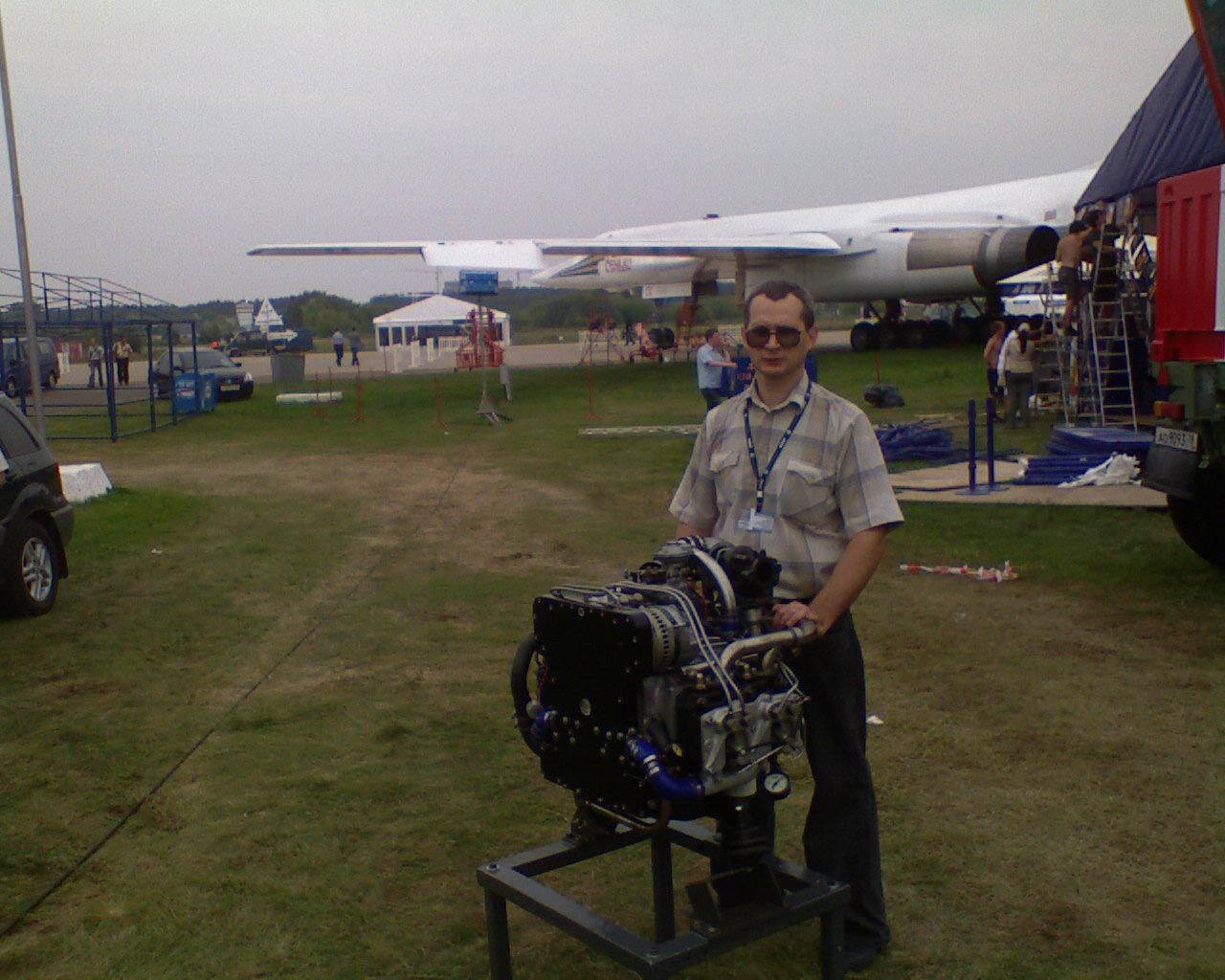

🙁 Уважаемые как Это вы на Ан-2 собрались ставить 700 сильный мотор, вы хоть РЛЭ этого самолета видели  ;D
Мы, ребята, много чего видели. Вот фото с МАКС-2007. Сзади Ту160. Поищите по Инету мою фамилию среди разработчиков Ту, а тогда задавайте "умные" вопросы.
Принято считать, что 700-сильный дизель эквивалентным образом заменяет 1000-сильный (на взлете) АШ62ИР-16. Разговаривал с ведущими испытателями КБ Антонова. Подтверждают.
Для тех, кто не знает: в конце вопросительного предложения в русском языке ставится вопросительный знак :STUPID.
    168,9 КБ · Просмотры: 163
