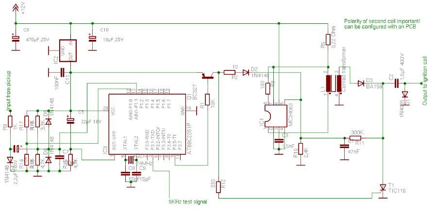

Говорится, что немец-любитель хорошую вещь разработал:
она приспосабливаемая к другим ОДНО-цилиндровым моторам (программу надо изменять, если более цилиндров, если тактность двигателя иная).
В программе есть константы, когда зажигание автоматически выключается (защита от разноса, и от удушения тормозом), при оборотах соответственно свыше 7500 и ниже 588.
Разработка считается и компактной и недорогой, нужен аккумулятор.
Суть - датчик поворота коленвала установлен в позиции 58 градусов до ВМТ.
Схема работает на ходовом и недорогом микропроцессоре Атмель, вычисляет сама какое опережение зажигание выбрать (из 255 возможных точек) в зависимости от угловой скорости вала.
Затем сигнал проходит через интегральный чип Моторолы, где один уровень постоянного напряжения преобразуется в более высокий (как ни странно, импульсы постоянного уровня напряжения следуют с частотой 24кГц). Таким пульсирующим повышенным напряжением питается трансформатор, выдающий пилообразное напряжение 400В на зарядку конденсатора.
А уж он по сигналу процессора в нужный момент разряжается на первичную обмотку бобины замыканием тиристора на массу.
Величиной емкости конденсатора, ограничена скорость вращения двигателя, но с другой стороны, он обеспечивает до 20 кВ пробивное напряжение на свече.
Есть в наличии:
- принципиальная схема,
- схема печатной платы,
- спецификация деталей,
- программа на Ассемблере для Атмеля (ее надо будет в конце компилировать, предложен компилятор),
- таблица значений в Ехеле (видимо, данные для прошивки в память),
Есть раздел с советами и ответами на вопросы, вспомогательные тесты для определения отдельных характеристик конкретной СУ пользователя.
Переводил с немецкого, а схемы остаются на английском (там надо чаще в словарь заглядывать). Связку CD-CDI понял только наполовину: CD - постоянный ток (12В), а CDI проглядел (не знаю еще расшифровку), она подается так, как будто все знают, что это такое  ;D Я думаю, это так электронное зажигание с интегральными чипами называют.
    45,4 КБ · Просмотры: 180
CDI-Capacitor Discharge Ignition. Немцы, блин, тоже сами зажигание делают, покупать готовое не хотят! :🙂

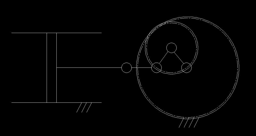

Предлагаю в схему Баландина добавить шатун. Преобразование линейного движения во вращательное производится на зубчатой передаче (n= 2) с внутренним зацеплением, а для удаления избыточной связи добавляем шатун.
    27,6 КБ · Просмотры: 179
Что-то не могу понять, в чем заключается идея конструктора. Наверное, спать пора, а утро вечера мудренее.

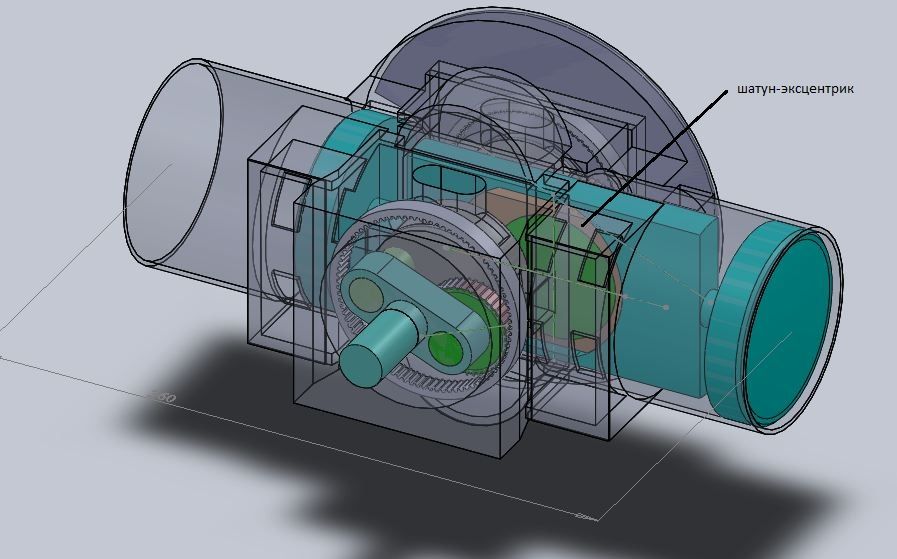

Мысль такова: чтобы преобразовать линейное возвратно-поступательное движение во вращательное использована зубчатая передача с внутренним зацеплением. Здесь всё определено, нет ни разрыва кинематической связи, ни лишних. Но, при добавлении пары "поршень-цилиндр" получаем излишнию связь, как у Баландина при добавлении второй пары. С целью разрыва этой связи добавлен шатун, выполненый в виде эксцентрика. Фактически он компенсирует неточности изготовления, температурные и силовые изменения деталей. Его колебания составят незначительную величину, максимум 0.5 мм. Таким образом, получаем требования к деталям как у тронкового ДВС при сохранении преимуществ безшатунника.
Относительно рабоспособности зубчатой передачи в ДВС:
у Ванкеля работает аналог: с внутренним зацеплением, с передаточным числом 2:3.
В посте #475 Bulagen уже предлагал вводить эксцентриковую втулку в механизм, ну а про преобразовательный механизм с шестернями внутреннего зацепления известно давно.

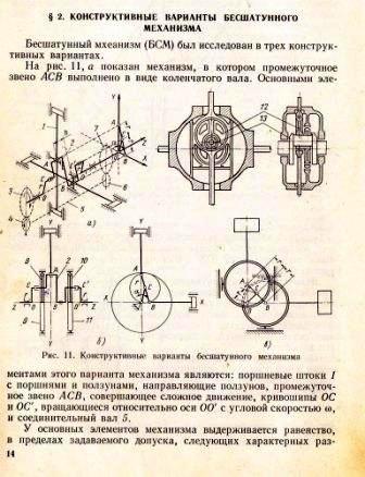

А в схеме рис.11 б) нет эксцентрика для удаления избыточной связи.
С уважением.
У Булата показан механизм со спаренными эксцентриками. Тот что здесь предложен - зубчатый, с внутренним зацеплением со всеми его недостатками и эксцентрик от них не спасает. В Ванкеле зубчатая передача синхронизирующая, в БСМ рис.11 б - силовая. И в этом есть большая разница.

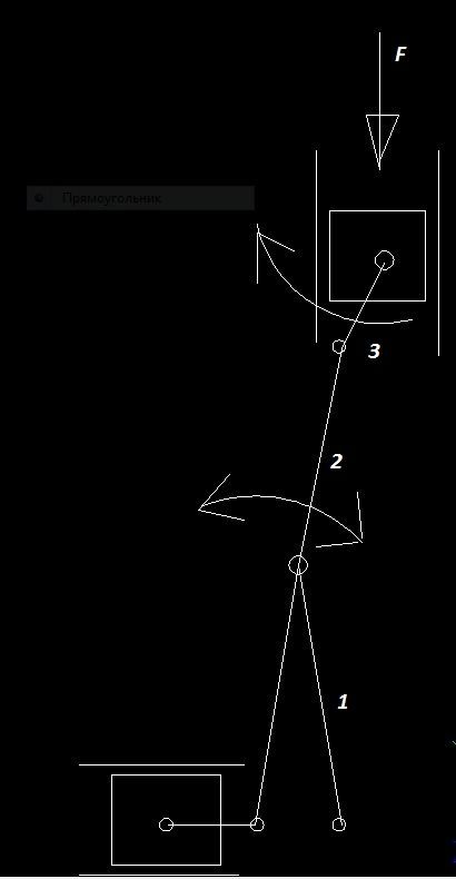

Схема Булата, к сожалению, не работает.
При подходе к ВМТ эксцентрик (3) под действием силы F провернётся на 180 очень резко с большим ускорением со всеми вытекающими, экс. вал (2) совершит колебательное движение без всякого ограничения со стороны водила(1). Установка ограничителей приведёт к ударам в упоры.
    15,2 КБ · Просмотры: 146
