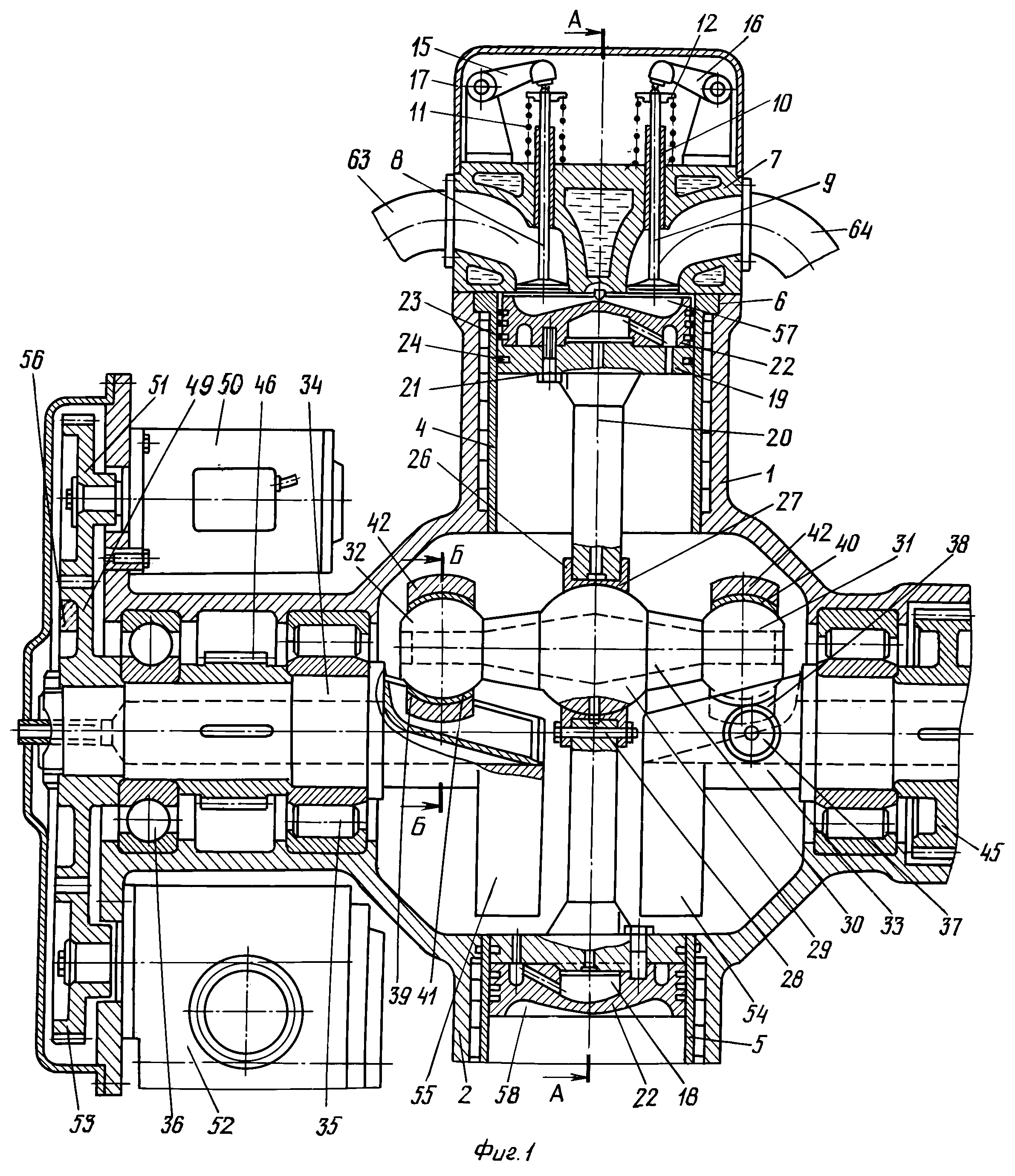

Оказывается в Коломенском ВНИИ тепловозов и путевых машин занимались вот таким редким видом бесшатунников
Полный текст патента здесь:  http://www.findpatent.ru/patent/220/2209325.html

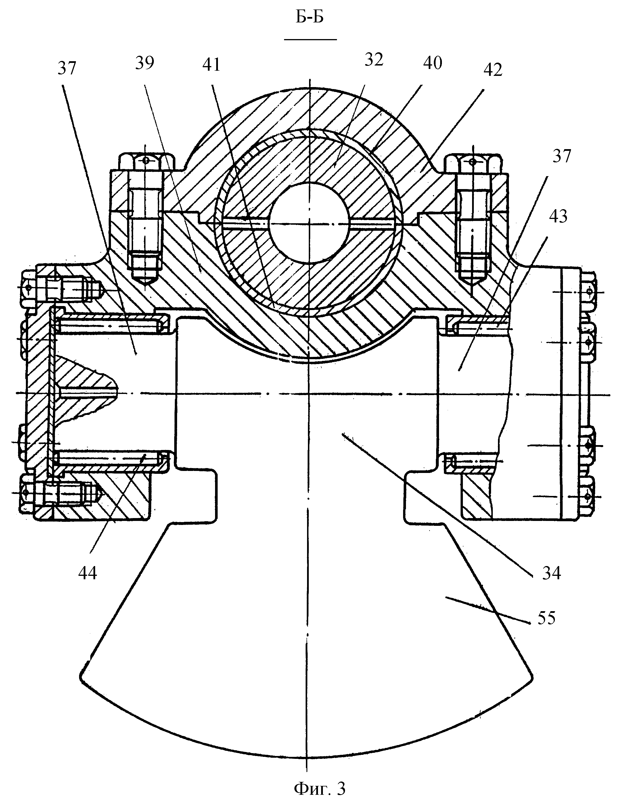

Оттуда три чертежа Фиг 1,2,3
ниже Фиг.1
Одного понять не могу: Центральные полувалы должны вращаться в разные стороны, а таких зубчатых пар не видно на чертежах.

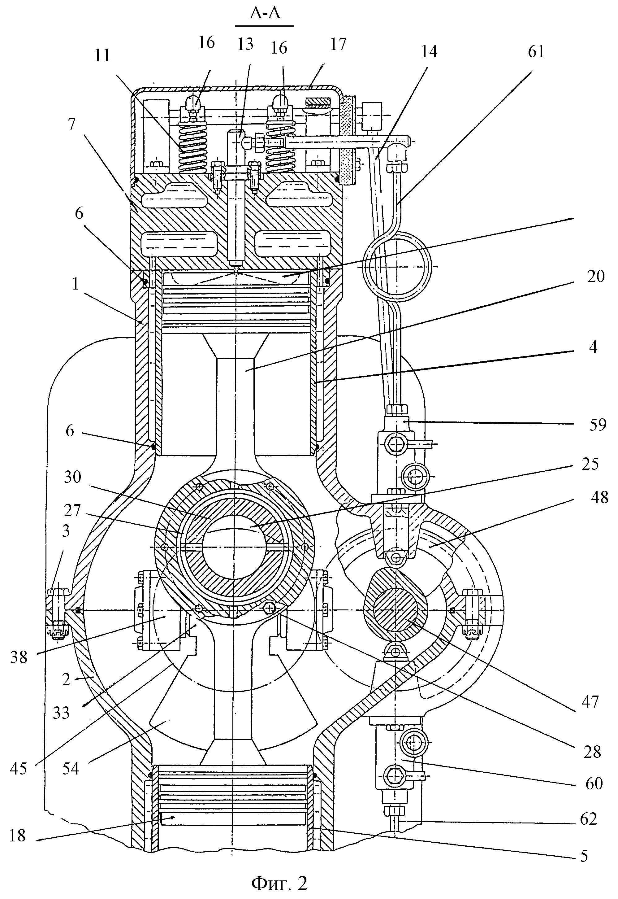

Фиг.2
Непонятно также и то, что дизель изображен 4-х тактный, а шестерни на центральном и распределительном валах одинакового диаметра? Может дизель все-таки двухтактный и принудительно продувается через открытую пару впускных клапанов? Кулачки плунжеров ТНВД тоже совершают один цикл за оборот.

Ну да, редкий, ну очень редкий. Автор проредил описание до того, что опустил кинематику и условия прямолинейно движения штока, зато густо клапанов, термопрокладок и прочей мелочевки. Хотя пртотип Седунова. Ну очень прореженный механизм. Хотя с намеком на два такта есть продувочный компрессор.
