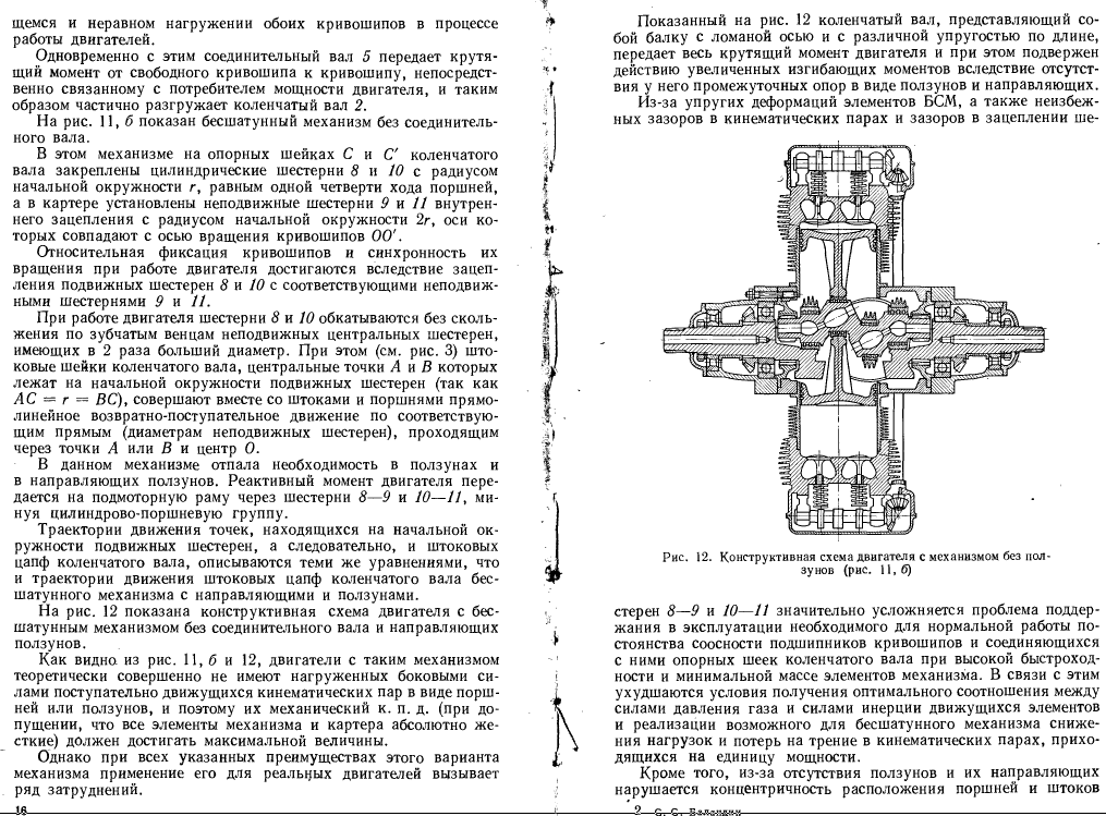

И ещё у двух авиадвигателей, описанные в книге Балдина, использованны такие поршни. И, кстати, ни слова о заклинивании. Так что решение опробировано на практике и вполне работоспособно.
А вот что писал Баландин по поводу схемы с шестернями:
    96,5 КБ · Просмотры: 185
Баландин строил мощные авиадвигатели, поэтому далее проекта двигатель не пошёл. Так что ДВС с зубчатой передачей и с шатуном - до 50л.с. - вполне реально.
С уважением.
    80,6 КБ · Просмотры: 174

      2 slav:  В ДВС  зубья на зубчатых рейках работают при ударных нагрузках, поэтому долго не живут.
        RVD, я не имею возможности построить двигатель с БШМ, и у меня нет такого желания его сделать, чтобы приобрести эту возможность.
        По причине достаточно прозаической - я не верю в перспективность бесшатунного механизма Баландина.  Использование БШМ даст прирост в оборотах крайне незначительно (мах 20%), зато сложность конструции и, самое главное, её вес - возрастут. Тоже примерно на те же 20%. Должен вырасти ресурс ЦПГ в несколько раз - но поршневые кольца те же, клапана и распредвал - те же, так что и ресурс двигателя возрастёт незначително.

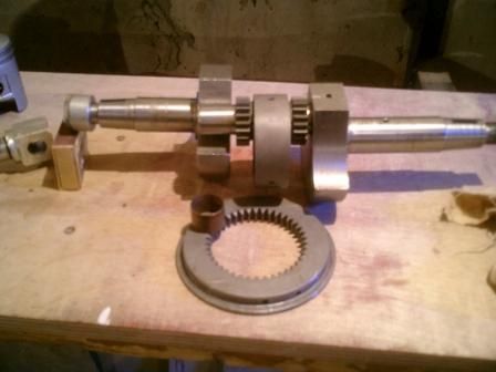

Соседу, вспомнил про Владислава Поспелова и его мотор.
Посты #21-23 из 2007 года. БШ-мотор с синхронизирующей зубчатой передачей.
    18,4 КБ · Просмотры: 176

"Посты #21-23 из 2007 года. БШ-мотор с синхронизирующей зубчатой передачей"  - простите, передача является силовой, а синхронизатора здесь вообще не нужно.
Не прощаю,  🙂для двухцилиндрового мотора синхронизатор нужен! В противном случае он будет обыкновенным КШМ.
Владимир Илларионович, Вы какой ответ признаёте правильным по двигателю Владислава Поспелова:
   "Ответ #559 - 16.01.10 :: 21:07:12     У Булата показан механизм со спаренными эксцентриками. Тот что здесь предложен - зубчатый, с внутренним зацеплением со всеми его недостатками и эксцентрик от них не спасает. В Ванкеле зубчатая передача синхронизирующая, в БСМ рис.11 б - силовая. И в этом есть большая разница."
  #589"Посты #21-23 из 2007 года. БШ-мотор с синхронизирующей зубчатой передачей"  - простите, передача является силовой, а синхронизатора здесь вообще не нужно.
или
Ответ #590:"Не прощаю,  для двухцилиндрового мотора синхронизатор нужен! В противном случае он будет обыкновенным КШМ. "
     Я согласен с Вашим #559. И продолжаю настаивать на том, что для ДВС рис. 11б нет нужды в синхронизаторе, т.к. силовая З.П. сама преобразует вращательное движение в линейное, причем независимо от числа цилиндров - от 0 и до упора, насколько хватит коленвала.
И ещё. У Баландина синхронизирущая передача применена для согласования движения водила - правой и левой половины. В ДВС  Владислава Поспелова водило реализованно в виде нормального полноопорного коленвала, также, как и у Вас, насколько мне известно.
     Кстати, есть ли инфа о расчётной мощности этого двигателя, был ли опробован?
С уважением.
Ну, Сосед Иваныч, какой настырный!  😱 Конечно же термин "синхронизирующий" для дигателя В.Поспелова применен мною неудачно! Назвать это нужно длиннее - "бесшатунный механизм с зубчатой передачей внутреннего зацепления". Можно не настаивать на комментариях к рис.11б, С.С.Баландин поясняет вполне доступно. 😉

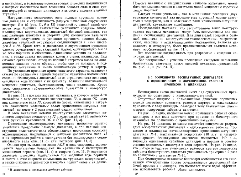

на досуге отсканировал книгу В.М.Кушуля
(по просьбе)
качество принесено в жертву размеру, но читабельно.
если кому интересно...
