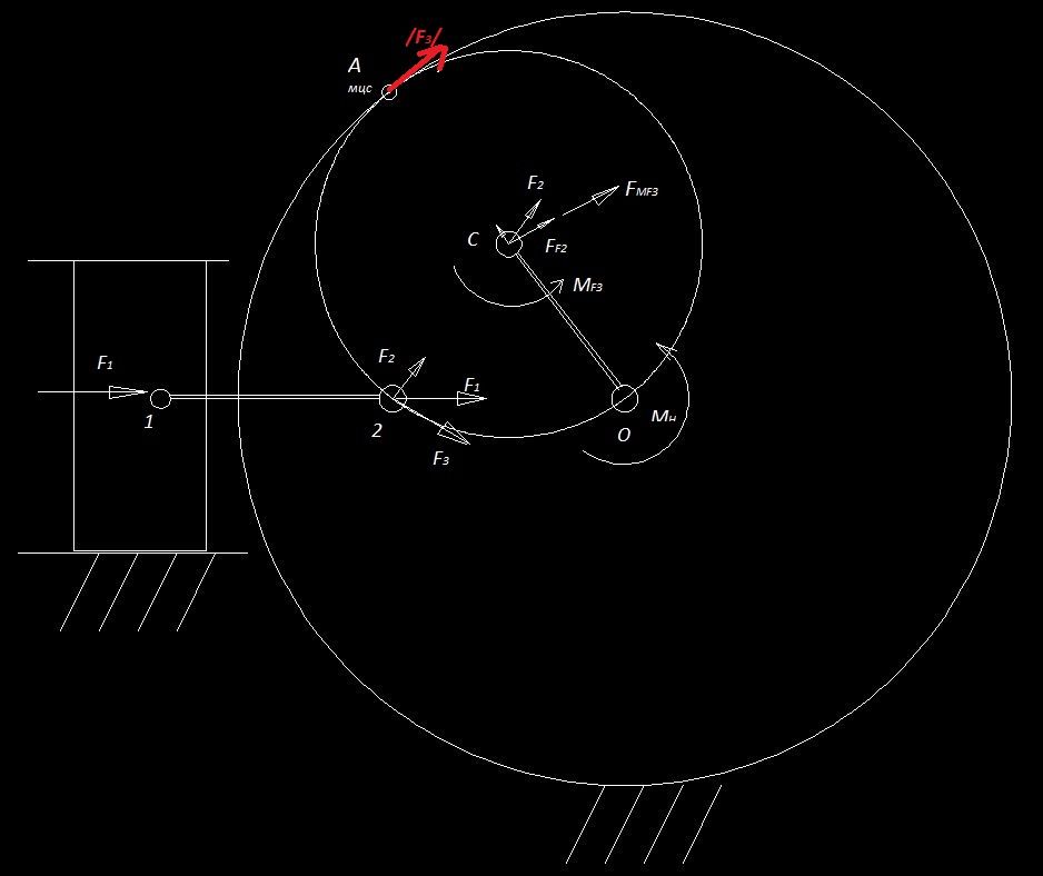

А пока достоинства сх.ЗП (схемы с Зубчатой Передачей) по сравнению с классическим Баландиным (крестовой, с крейцкопфами):
1)Уменьшение на порядок сил, действующих на цилиндр со стороны поршня - при качании шатуна-эк. на 0,25мм и при эксцентроситете 15мм соотношение плеча к радиусу =60, у КШМ =1.7, у кл. Баландина =1. Правда, это соотношение м.б. при некоторых условиях и в ВМТ, в отличие от КШМ и кл. Баландина, где оно стремится к бесконечности.
2). Действующие силы в сх.ЗП раскладываются несколько другим образом, чем в КШМ и в кл.Баландина:
    38,9 КБ · Просмотры: 175
Для упрощения шатун 1-2 считаем строго по оси цилиндра.
Т.о., сила F1 через шатун прикладывается к валу-эксцентрику
в т.2 и раскладывается на F2 и F3А, F2 - в т.С, где также раскладывается на Ff2 и Ff3. Сила Ff2 уравновешена Мн, сила Ff3 - реакцией опоры О (не показана). Сила F3 создаёт м-нт Mf3 на зубчатом колесе, что приводит к появлению силы Fm3 на т.С и также уравновешивается Мн.
Сила F3=F*sin A, где А - угол поворота водила (А=0 в ВМТ) - это то усилие, которое действует на зубья, и в ВМТ тоже равно нулю, т.е. ударные нагрузки на передачу не действуют.
В КШМ и в кл. Баландина силы увеличиваются примерно в 1.3 -1.7 раза.
Если чего неправильно, прошу отметить.
Относительно ЗП в Ванкеле: большие сомнения в её только синхронизирующем функции. Есть ли какой-никакой анализ сил/моментов?
С уважением.

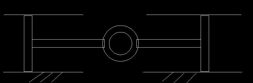

    11,8 КБ · Просмотры: 161
А ещё лучше вот так (чтобы разгрузить поршн и от боковой  нагрузки)
i-gukov сказал(а):
Булат, относительно схемы #475. Или после сборки эксцентрик наглухо стопорится - компенсируется статическая ошибка без компенсации динамической. Или вариант #566. Другого я не вижу. Может, кто другой увидит?
Зачем Э-втулку стопорить? Во время работы (СD) должна колебаться относительо водила (OD) в диапазоне положений 88-92 [sup]о[/sup] компенсируя не только исходное статитеское несовпадение окружностей, но и изменения этого несовпадения, возникающее в переходных процессах, при износе и т.п.
Я понимаю, что буду подвергнут обструкции, но это решение состоит в отказе от крейцкопфов и передаче направляющих функций штокам, которые за счет набольшей податливости в среднем положении будут компенсировать неточности сборки.
