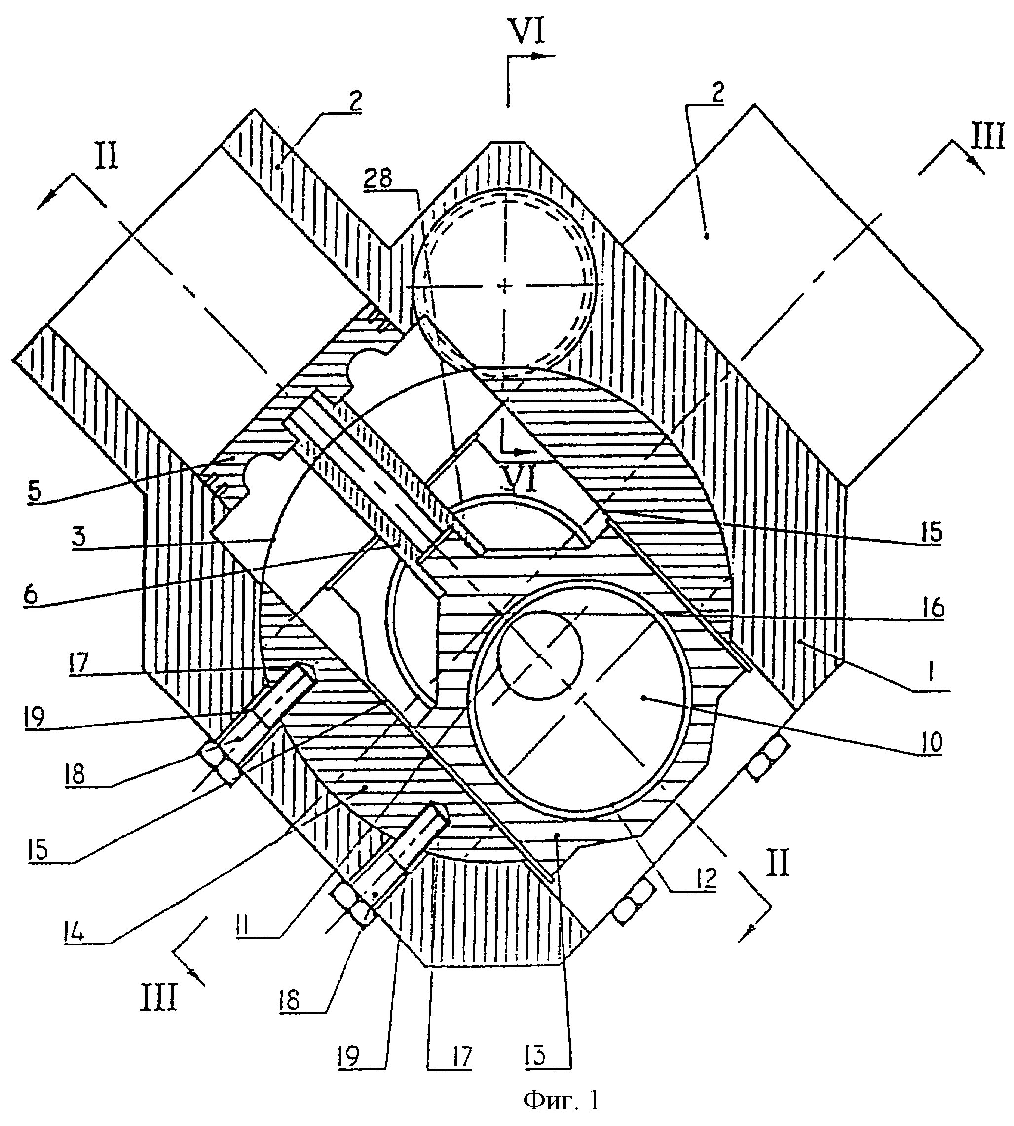

У меня вопрос по патенту Алексея Вуля http://www.findpatent.ru/patent/221/2213227.html
Как участники ветки считают, правильно ли притягивать болтами круговую опорную поверхность направляющих?
    98,2 КБ · Просмотры: 151
С точки зрения банальной эрудиции не правильно. Но с точки зрения бесшатунной схемы вполне... Такая схема дает возможность некоторой тонкой (напряженнной) регулировки угла установки направляющего элемента вокруг центральной оси за счет разного момента затяжки болтов. Для штучного исполнения в принципе пойдет....

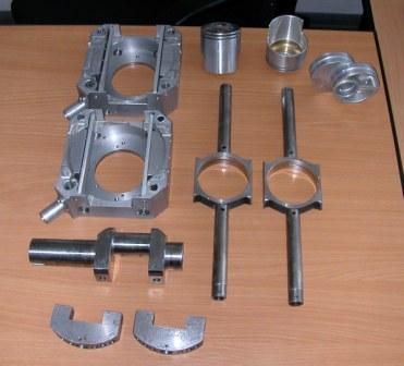

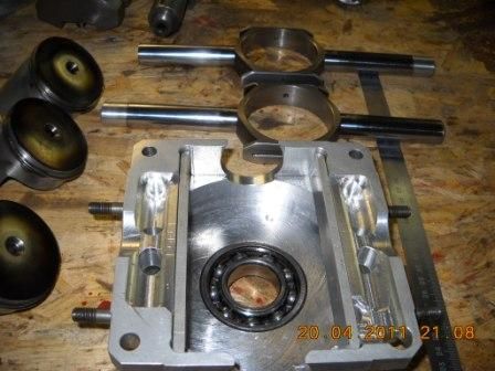

На первом моем моторе было точно также. Ошибочно считал, что так будет проще. Якобы можно подрегулировать зазоры и соосность по осям цилиндров. Оказалось, что на практике не все так просто. Поэтому во втором моторе постели для направляющих были изготовлены заодно с половинками картера.
       На мой взгляд, в таком решении есть проблемы. Свобода кругового смещения вроде бы призвана обеспечить точную угловую ориентацию оси направляющих по отношению к оси парных цилиндров. В свободном состоянии оно так и произойдет. Однако, круг должен в итоге быть зафиксирован, иначе направляющие не возьмут на себя реактивный момент двигателя и он моментально перейдет на уменьшенные боковые поверхности поршней, нагружая штоки поперечной нагрузкой.
     Круговая поверхность направляющих посажена с зазором. В пределах этого зазора и возможностей углового смещения в свободном состоянии центральная ось ползунов центрируется с осью парных цилиндров, но как только болты будут затянуты оси сместятся относительно друг друга на величину выборки зазора. Одновременно центральная точка на оси направляющих перестанет совпадать с центральной осью двигателя. Тем самым будут нарушены условия нормальной работы БСМ.
      Кроме того, болты контактной плоскостью головок прижимаются к плоскости картера без сферических шайб. Это значит, что после затяжки в положении отличном от строго перпендикулярного получится косой контакт с некоторым углом прижатия. В условиях рабочей окружной вибрации двигателя косой контакт соскочит и затяжка соединения исчезнет. В пределах зазора болта и отверстия появится стук от ударного воздействия реактивного крутящего момента.
   В Вашем случае, Владимир Илларионович, описанных проблем нет. Вставные дуговые сегменты, мне кажется, можно даже облегчить выборкой металла по телу детали.
Это было сделано во втором моторе, который без вставок.
А в первом моторе, наигравшись до одурения с регулировкой этих вставных сегментов, как подробно описал Владимир Александрович, в итоге закрепил их и обработал совместно с картером. А от вставок, кроме геморроя и авторского Алексею Вулю, ничего большего ожидать не стоит.
