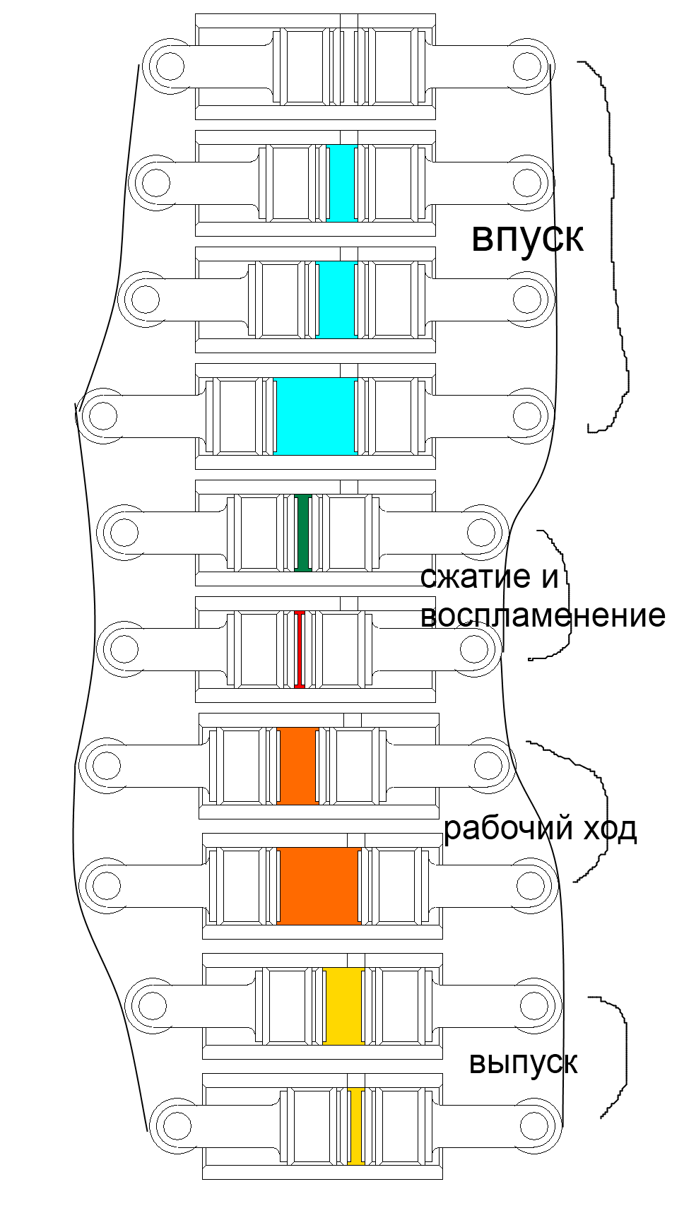

Дело в том, что в классической системе: поршень - шатун - кривошип ход поршня и его мгновенная скорость крепко привязана к коленвалу и в каждом из циклов совершенно одинакова. Здесь поршень совершает движение по синусоиде. И изменить закон движения - невозможно!
  Система поршень - ролик - направляющая позволяет за счет изменения формы направляющей гибко регулировать мгновенную скорость и длину хода поршня, выбирая оптимальный вариант для процессов в каждом цикле индивидуально. Например: укоротить цикл сжатие, а цикл - впуск  напротив удлинить. Удлинить цикл - рабочий ход и т. п.
Короче: над подобной системой преобразования линейного хода поршня в угловую вала надо бы подумать и попробовать реализовать в металле.
Я бы предложил использовать 2 поршня в одном цилиндре, они будут управляться от одного вала и двигаться навстречу друг другу оптимизируя процессы сгорания,продувки,выпуска и впуска, сжатия, перекрывая свои окна (бесклапанный процесс, наподобия 2 тактного мотора).
На рисунке: цикл впуска растянут - для более полного наполнения цилиндра смесью.
Цикл сжатие - укорочен, для минимизации потерь смеси через зазоры.
Цикл рабочий ход тоже надо бы растянуть по времени.
Выпуск - можно укоротить.
Форма огибающей опорный ролик поршня - это позволяет.
Впуск и выпуск происходит через окно в цилиндре(подразумевается после окна(окон) применение клапанов ГРМ).То есть: смысл сделать ДВС с опорными роликами всё таки имеет смысл. Наверняка можно улучшить и мошность и потери на трения и на инерционные силы(ход поршней = укорочен). Хотя , это пока под вопросом!

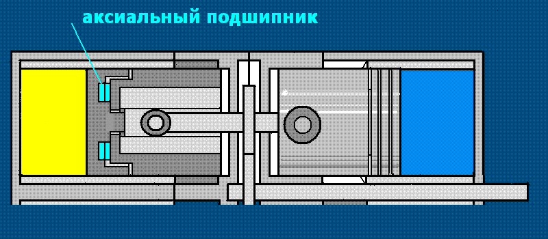

Мои рассуждения в другом направлении. Цель что-бы голова поршня совершала только возвратно-поступательное движение.
При горизонтальном расположении двигателя можно решить и основные проблемы смазки.
