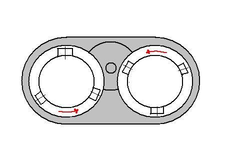

Вариант двигателя. На каждом поршне имеются 3 ролика.
Цикл в каждом цилиндре совершается за 240 градусов.

Вообще, непонятно кому нужен такой двигатель.
этот двигатель вряд ли кому нужен, хотя бы потому что здоровенный цилиндр вращается и передача искры на свечу происходит при прохождении головки свечи мимо электрода корпуса, просто поражает героизм автора, он в железе воплотил насколько механизмов, и в разрезе сделал и работающий двигатель- и сделал это пенсионер в своем сарае, уже за одно это памятника заслуживает и смотрится красиво, вот что значит увлеченность идеей и упорство
Здоровенный вращающийся цилиндр, передача искры при прохождении головки свечи мимо корпуса, зачем его вообще делать.
И это все аргументы ???
Почему же никого не смущает здоровенный вращающийся маховик на валу каждого двигателя ? Для чего придумана бесконтактная система зажигания ?
патамушта он не такой уж и здоровенный а кругленький такой и в корпусе, а тут цилиндр с ребрами в кожухе, сунулся нечаянно при снятой части и без рук или головы остался
ну врямя двс типа гномов прошло, все хорошо в свое время, сейчас компактно, надежно, стандартно, да еще зачастую морально устаревает раньше чем изнашивается

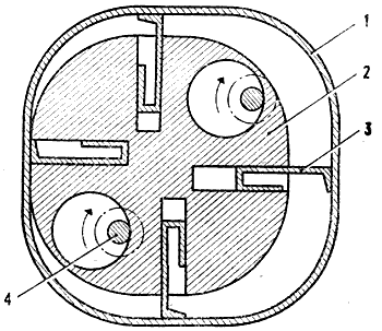

Очень хочу получить дополнительную информацию по двигателям Густава Ружицкого и в частности  - двигателя Рогус. Может у кого-нибуть есть еще какая-либо информация, прошу поделиться. В инете нашел только это:
http://scilib-technics.narod.ru/EnergyMash/energy.htm
Одну из любопытных конструкций предложил польский инженер Густав Ружицкий. Еще в 1939 году он начал строить опытную модель своего двигателя, однако завершить эту работу ему удалось только в 1947 году: помешала война.
В 1960 году он построил двигатель под названием «Рогус». Вал его делал 10 тысяч оборотов в минуту и  {109}  развивал мощность в 60 лошадиных сил. Топливо в нем сгорало полностью, и газы работали до полного расширения. Двигатель работал почти бесшумно. И по коэффициенту полезного действия, и по весу на одну лошадиную силу новый двигатель значительно превосходил все существующие автомобильные моторы.
Последняя модель двигателя Ружицкого развивала мощность в 1500 лошадиных сил.
http://dvpt.narod.ru/russian/history/index10/index.htm
Основное внимание Сарич уделил уменьшению скорости и трения отдельных элементов мотора. Чтобы справиться с этой задачей, он использовал для основной детали двигателя — поршня — плоско-параллельное движение, названное им орбитальным. Для этого изобретатель применил три эксцентрика. Решение проблемы синхронизации движения поршня с помощью эксцентриков автор орбитального двигателя приписал себе, однако стоит уточнить — у него был предшественник. Это поляк Густав Ружицкий, который работал над своим двигателем в 30-е годы.
Конструкция Ружицкого основана на том, что два колена, или эксцентрика с равным эксцентриситетом, вращаясь, придают ротору или поршню планетарное движение. Ротор помещается в корпусе, разделенном уплотнительными элементами на две или большее число камер; форма ротора и корпуса взаимоподобны. На рисунке 1 приведена схема довольно простого на первый взгляд двигателя, предложенного Ружицким. Здесь применены четыре уплотнительные пластины, которые совершают поступательное движение не только в пазах тела ротора, но и по рабочей поверхности корпуса.
    13,8 КБ · Просмотры: 210
Вал его делал 10 тысяч оборотов в минуту и{109}развивал мощность в 60 лошадиных сил. Топливо в нем сгорало полностью, и газы работали до полного расширения. Двигатель работал почти бесшумно. И по коэффициенту полезного действия, и по весу на одну лошадиную силу новый двигатель значительно превосходил все существующие автомобильные моторы.Последняя модель двигателя Ружицкого развивала мощность в 1500 лошадиных сил.
На 10000 оборотов и бесшумно... ;D
И Вы в это верите? Пневматический двигатель с лопатками из текстолита со степенью расширения порядка 4 воет на таких оборотах так.... ;D
Никогда пневмоинструмент не слышали в работе?
По поводу двигателя Ружицкого сказать ничего не могу, но причины неудачи Сейрича известны.... Он не сотрудничал с Седуновым! :'( :'( :'(
А у того есть кольца, которые уменьшают трение в силовом механизме до 0.... :~)
Лопатка роторного двигателя за оборот вала совершает также полный оборот по корпусу, а лопатка  в двигателе Ружицкого  за оборот вала смещается на "эксцентриситет" (слово мне не знакомое, но вроде именно так называется) туда и обратно, скользя по корпусу, то есть пройденный ей путь значительно меньше, чем в роторе и шума меньше. Ну а воет в пневмоинструментах воздух, вышедший из него под давлением, не использованным.
В 80-90 гг работал несколько лет на сборке мебели на советской мебельной фабрике, где применялся в основном пневмоинструмент.
Да нет, там выхлопные окна тоже не позволяют сделать полный оборот- нужно делать выпуск, а есть еще реверсивные лопаточные пневмодвигатели, у них вообще полоборота. Разумеется и мощность реверсивных пневмодвигателей при  тех же размерах меньше.
Ахиллесова пята двигателей Сейрича и Ружицского - синхронизация эксцентриками...
А если посмотреть на схему двигателя Ружицкого то видно ,правило консоли не соблюдается. Долго такой двигатель жить не будет. Пазы под лопатки быстро разобъются.
А разве нельзя два вала объеденить цепью, ремнем, или промежуточной шестерней?
Что за правило? Почему будут разбиваться пазы под лопатки?
