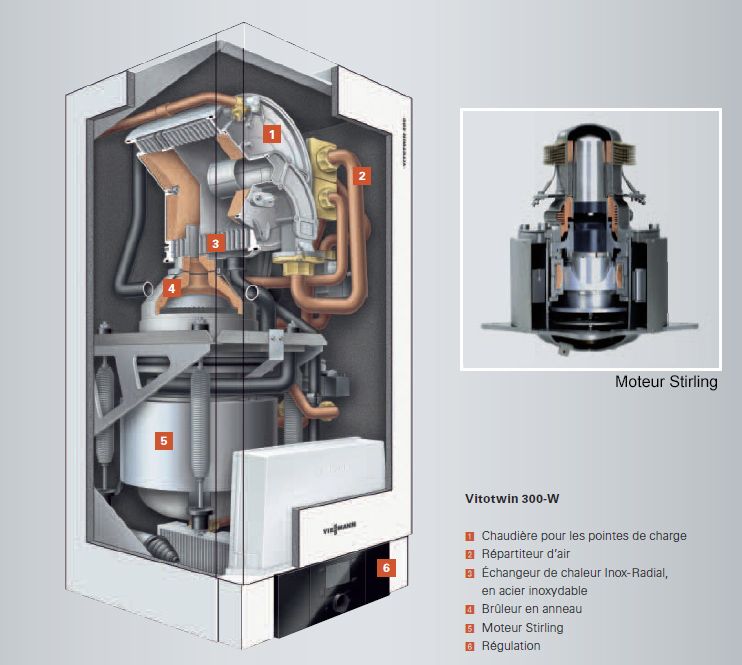

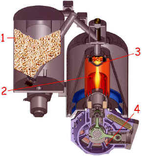

Бытовые стирлинги производятся серийно.
Немецкий 5кв 140 кг с печкой под пелетты в комплекте с электрогенератором стоит 23000 евро.
Есть и меньше и больше. Нижняя картинка бесшатунный 🙂 300 ваттник. Немного, но его фишка добыча энергии от любого халявного домашнего тепла - холодильника, конализации и др.

Бытовые стирлинги производятся серийно.Немецкий 5кв 140 кг с печкой под пелетты в комплекте с электрогенератором стоит 23000 евро.
Хорошая штука, недаром у нас ее уже скопировали, только вот делать ее врядл смогут, тем более всего за 23 000 евро. ;D
Гораздо лучше просто установить тепловой насос и не гневить Бога.  ;D
