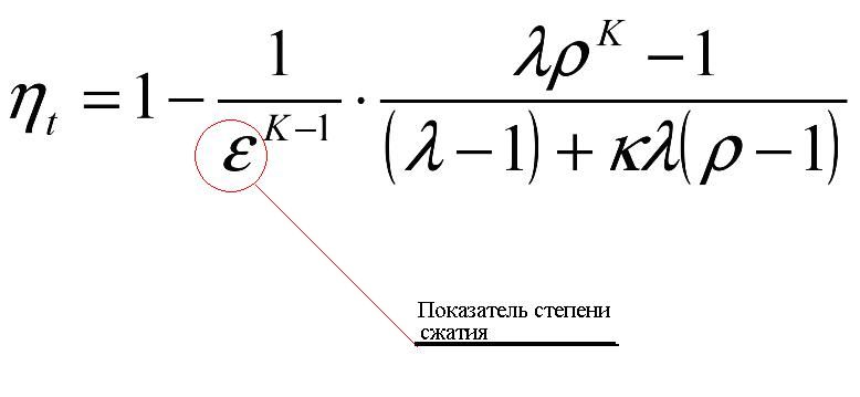

Игорь Михайлович, Вы бы не позорились со своим знанием предмета, вот к примеру, как описывается термический КПД в смешанном цикле... Если вы заметили, что там обведено красным кружочком, это символ, означает показатель степени сжатия, чем он больше, тем выше КПД.
Формуле 100 лет в обед. Все это знают и СС повышают при любой реальной возможности. Вопросы такого рода решались на уровне Сталина в годы ВОВ.
При этом, зомбированные граждане, сошлифовавшие ГБЦ своего двигателя до СС = 15, почему то не знают, что если они смогут заставить работать свою бензинку на альфа 2 (например), то экономичность их автомобиля вырастет гораздо выше, чем при повышении СС вдвое.
То есть превратят свою бензинку в "полудизель".
Обе задачи по сложности примерно одинаковы, но рогами почему то бьют только в одни ворота  🙁
