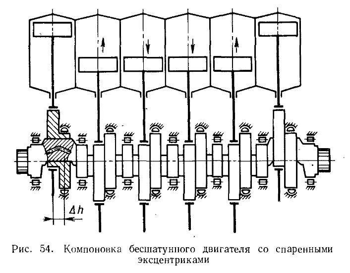

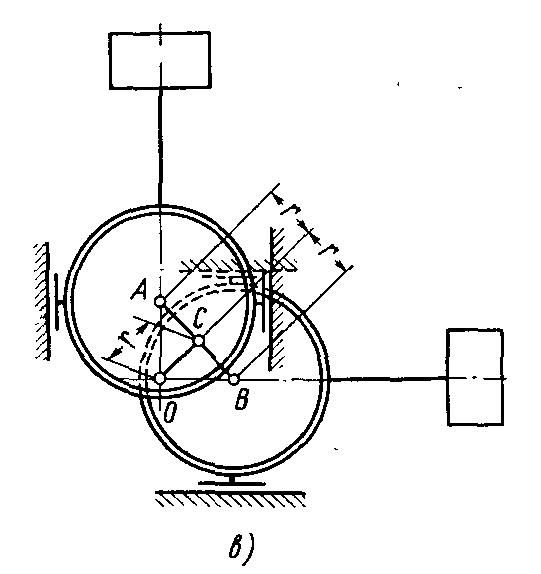

Вопрос чайника - ктото сделал в металле схему "в" из книги Балпандина в ом виде как есть, без особы= модификаций.
Если да, как выглядит конструктив (пропорции деталей, размеры подшипников).
Валерий, на этот вопрос здесь многократно звучал один и тот же ответ. Извините за нескромность, но это был я.  :-[
Если есть еще такие же, то поднимите руку.
Это схема Владимира Илларионовича. Так же эксцентриковая схема использована Алексеем Вулем.
Сам Баландин эксцентрик не делал...
Не совсем так, Андрей. Или совсем не так. Алексей Вуль делал свои моторы по рис. 11а, то есть схема с соединительным валом. Коленчатый вал выполнен "без переходных щек", как выразился неизвестный автор обсуждаемого ранее патента. Другими словами эксцентриковый коленчатый вал и спаренные эксцентрики в двух разных бесшатунных схемах, отличаются примерно как небо и земля. Извините за повтор.
У Вуля "гибрид" схем а) и в). Кривошипы отдельно (соединены через синхровал), однако между кривошипами вместо классического коленвала эксцентриковый вал - не путать с просто эксцентриком. Смотрите внимательно его "прозрачную" схему, там всё видно. Я сам долго вглядывался, пока до меня дошло, нахрена в движке с эксцентриком ещё и синхронизирующий вал.
