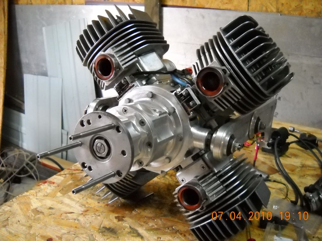

Попробовал из любопытства порисовать на ЦПГ диаметром 66,2 и ходом 42мм бесшатунный механизм на эксцентриках, на 2 цилиндра получается громоздко и тяжело
   Почитайте ветку внимательно. Вот у Владимира Иларионыча получилось и не громоздко и не тяжело. Все показано и разжевано. Причем не на короткоходвых цилиндрах б/п а на длинных Восходвских горшках.
Бесшатунный механизм на 4 цилиндра смотрится получше, но всё равно тяжеловат.
Тяжеловат - это сколько?
Вот у этого, ниже изображенного, вес 35 кГ, мощность расчетная 64 л.с. Это с тяжелыми восходовскими цилиндрами и без особой борьбы за снижение веса.
    131,6 КБ · Просмотры: 129

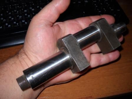

Кстати, я уже писал, что КВ 2Д200 (2Д52/47) легко помещается на ладони.
Ладони бывают разные, но мой КВ на четырехцилиндровый крест тоже легко поместился на ладони.
Андрей, а есть фото ладони с коленвалом?
    20,1 КБ · Просмотры: 149
