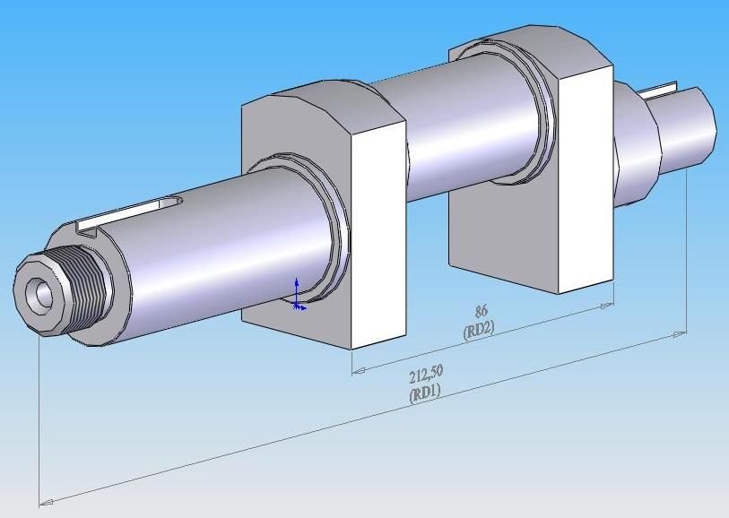

К вашему КВ нужно добавить два кривошипа, тогда он не поместится и на двух ладонях.
Тут никто не спорит, а соединительный вал надо будет еще прижимать к груди ;D
И несмотря на все это, у нас штоковые шейки стоят на иголках 12 мм (точно не помню, извините).... 🙂
То есть они ничем не отличаются от "бензопильных".

Мне в этом смысле намного проще - есть КВ от первого мотора, два для случая - а может быть еще сделаю пару моторов. И еще один в живом моторе, разбирать его не буду, но есть фото всего барахла из чего состоит мотор.
Андрей, должен напомнить, что у нас принята метрическая система мер. Измерять локтями, ладонями, четвертями и т.д. ушло в далекое прошлое. Поддавшись на провокацию, тоже применил ладонь.  ;D

Да, чуть не забыл. К вашему КВ нужно добавить два кривошипа, тогда он не поместится и на двух ладонях
Тоже все забываю сказать, что к Вашему КВ нужно прибавить эксцентрик... ;D
Вообще интересно было оценить момент инерции двух механизмов при одинаковых размерностях.

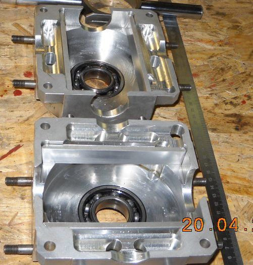

Мой картер облегчать художественной фрезеровкой нет необходимости, все лишнее удаляю при изготовлении - есть такая дурная привычка.
Убрать вес можно за счет цилиндров. Внимательный читатель помнит, что ранее я уже приводил некоторые сравнения. Напомню, мои восходовские цилиндры весят по 4 кг каждый. Один из Хиртов имеет цилиндры, с близкими к восходовским размерами, весом 0,4 кг каждый. Так вот применив такие цилиндры, "сброшу" сразу почти 15 кг. Тогда мой мотор без японских поршней (с украинскими) будет весить аж 20 кг при мощности 60-65 лошадей.
