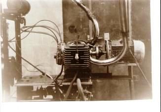

Тоже все забываю сказать, что к Вашему КВ нужно прибавить эксцентрик
Без проблем. Ничего не меняется с эксцентриками и даже с балансирами поместится на мужской ладони!
    6,3 КБ · Просмотры: 123
Возможно. Но вот возьмем Баландина и его книгу - по эксцентрику есть только "концепции" (рисунки)!
Андрей, спасибо за столь высокую оценку моего скромного вклада в БШ-движение! Невзирая на отсутствие проработок приличного уровня по эксцентриковому бесшатунному механизму одному из здесь присутствующих удалось закрыть некоторые "белые пятна".  :-[ В третьем издании нашей настольной книги можно было бы разместить главу с отсутствующим материалом по эксцентрикам.

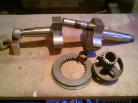

Эксцентрики как на вал одеваете? Они разъемные?

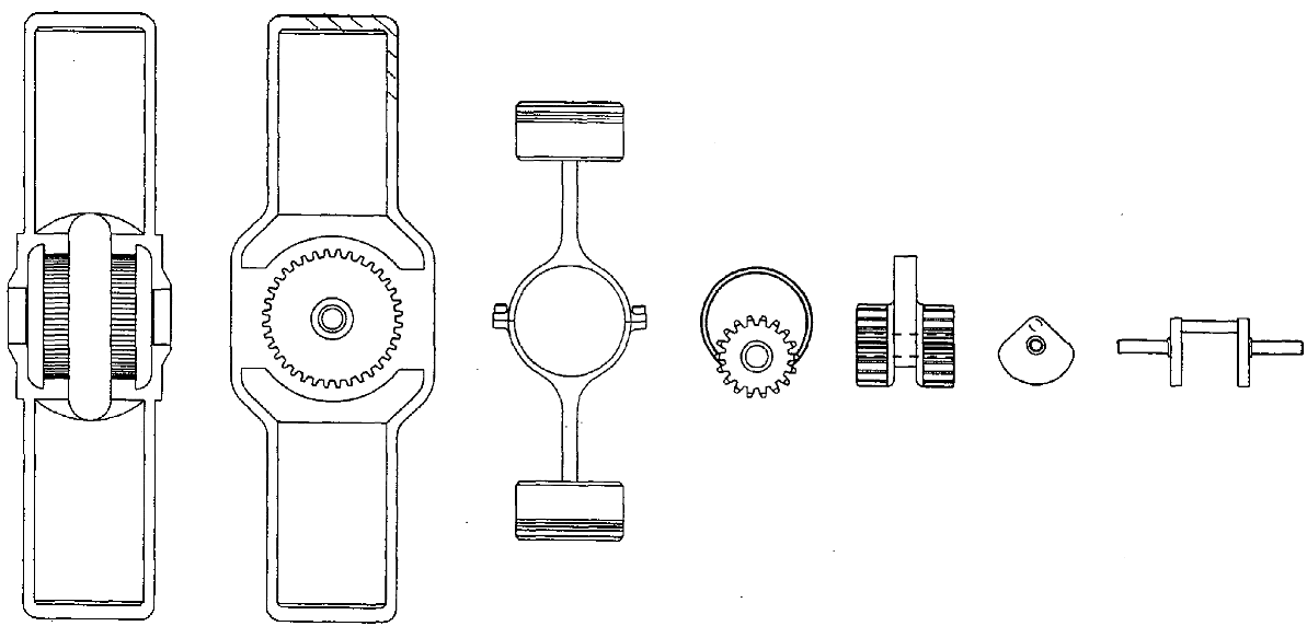

Кстати не видел в этой ветке hypocycloid engine (может просто пропустил). Такая конструкция применяется в компрессорах, но и движки такие работают.
На цельный КВ надеть по-другому не получится, только с разъемными эксцентриками.
