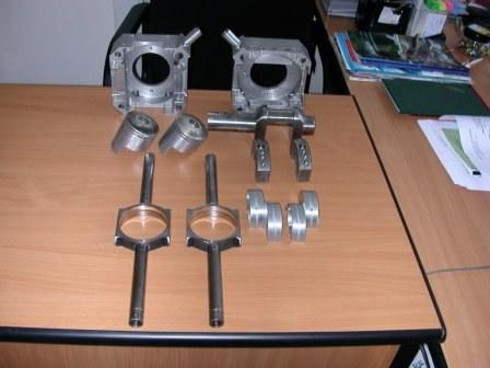

     Суть в следующем:
     У Вуля и у группы Костина с Миллером (2Д200) в созданных ими бесшатунных ДВС "паразитные" балансирные массы заменяют собой отсутствующую пару штоков и поршней, которые должны были двигаться возвратно-поступательно вдоль оси их расположения. При этом масса вращающихся противовесов остается такой же, как в случае применения схемы 4-х цилиндрового креста. Но это избыточное по массе и по компоновке решение, потому-что в БСМ присутствуют два вала, вращающиеся в противоположных направлениях - например, в схеме БСМ с синхронизирующим соединительным валом - это центральные кривошипные полувалы и планетарный КВ. А раз так, то логично разделить массу вращающегося противовеса на две массы. Одну часть (побольше) оставить на кривошипных полувалах, а другую часть (поменьше) закрепить на планетарном КВ, прибавив ее к массе ползуна, на котором нет штоков и поршней.
      В сумме разделенные массы составляют именно ту величину, которая необходима для уравновешивания массы поступательного движения ползуна со штоками и поршнями. В разделенном состоянии они уравновешивают друг друга.
      Таким образом, при вращении БСМ, когда один из поршней достигает ВМТ, обе части противовесов сходятся в противофазе, создавая полную требуемую величину уравновешивающей силы. Но уже через 90[sup]0[/sup] угла поворота БСМ обе части противовесов разойдутся в противофазе и взаимно уравновесятся.
       И так происходит в любом промежуточном положении угла поворота валов БСМ.
       В итоге Вы получаете более совершенный и ощутимо облегченный БСМ, применимый для оппозитной и для рядной схемы. Соответственно, можно сделать и полностью уравновешенный одноцилиндровый бесшатунный ДВС, если это качество является принципиально необходимым.

В итоге Вы получаете более совершенный и ощутимо облегченный БСМ, применимый для оппозитной и для рядной схемы. Соответственно можно сделать и полностью уравновешенный одноцилиндровый бесшатунный ДВС, если это качество является принципиально необходимым.
Как я понимаю, этот хитрый приём подходит для схемы с планетарным коленвалом (основной Баландинской схемы, которая 11а). Для схемы со спаренным эксцентриком этот фокус не пройдёт. Точнее это надо к эксцентрику цеплять противовес, а это сложно и громоздко.
cloud сказал(а):
Проще пареной репы!
Это-то я понял! Что он разнимается на две симметричных части, это я понял. Я не понял, как эти две падлюки части скрепляются между собой, чтобы избежать сдвига друг относительно друга. Мне кажется, что там прецизионные болты, но с другой стороны мне сомнительно, т.к. болтами алюминий скреплять не рекомендуют. Короче говоря, я уже полгода в недоумении 😱

А если поставить 2 оппозитника паралельно друг над другом может получится еще проще и легче
     Я сомневаюсь в рациональности такого решения для моторов малой мощности. Действительно, будет слишком громоздко.
       Да, для схемы Рис.11а и ее производным описанный прием подходит хорошо. С совмещенными эксцентриками для оппозитной схемы можно еще поколдовать на компоновке. Эксцентрик имеет большой диаметр и его крайний сектор можно существенно утяжелить по объему материала.  Чтобы сделать весомые выводы, нужна проработка вопроса в конкретном варианте проекта.
Напротив, в конструкции самолета достаточно часто применяется.
