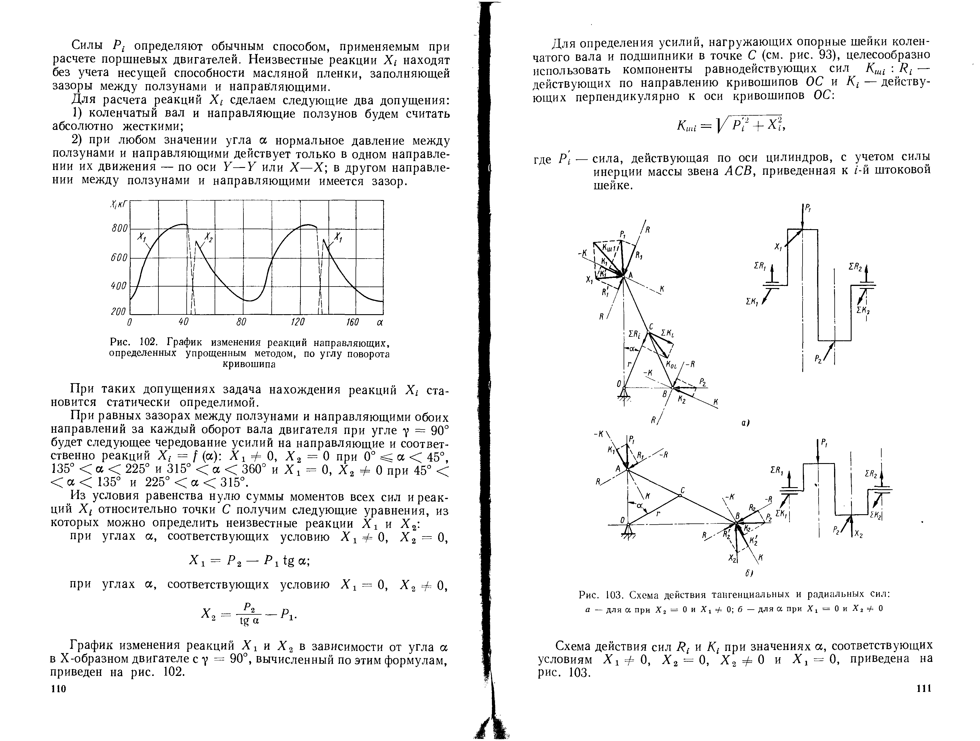

Владимир Александрович, чтобы людям показать как это происходит, не надо писать номера страниц, а выложите рисунок(чертеж) и покажите.
Вообще-то из электронной версии легче копировать. Но нумерация страниц не совпадает.

       Попутно, напомню, что у БСМ нет перекладки ползунов в ВМТ и НМТ в том смысле как мы это понимаем для поршней в КШМ. Перекладка растянута на угле поворота вала от 45[sup]0[/sup] до 135[sup]0[/sup] и происходит на больших скоростях очень плавно. Это одно из важных положительных свойств БСМ.
А Вы нарисуйте КШМ с цилиндрами расположенные "крестом" = получите то же самое. Если для одного поршня ВМТ, для противоположного - НМТ, то поперечные поршни выводят плечо коленвала из мертвых точек. То есть никакого чуда тут нет, кроме одного: у БСМ плечо коленвала вдвое короче хода поршней, а это значит, что нагрузка на рычаг коленвала вдвое выше, нежели у КШМ такого же хода поршней.

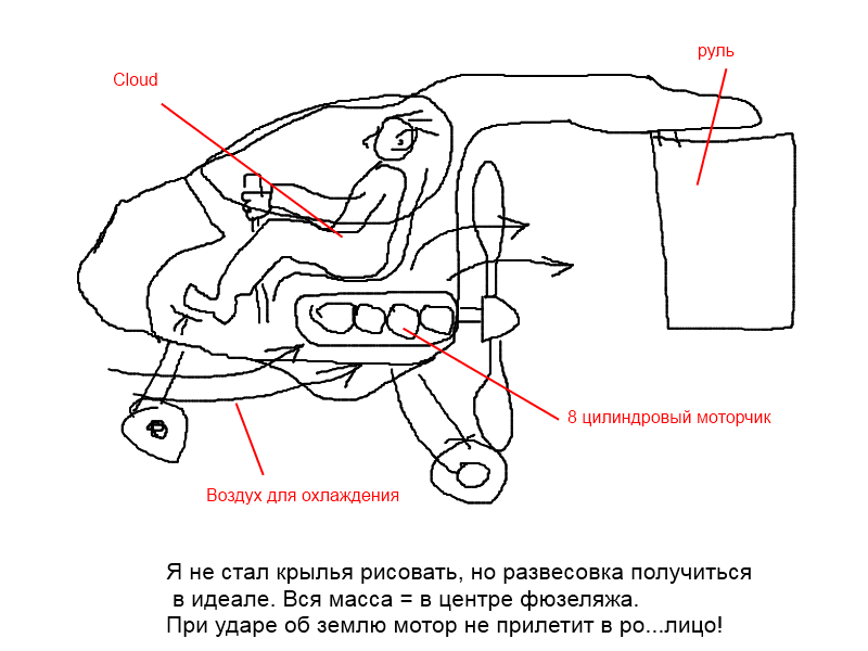

А этот рисунок - так, посмеятся и поразмышлять:
    28,6 КБ · Просмотры: 149
