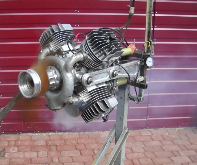

А по остальным важным моментам - система смазки механизма
Если механизм будет на роликовых подшипниках смазки маслянным туманом (как для обычного коленвала) будет достаточно
А ползуны по направляющим или их не будет? Мне все-таки был бы интересен пример по гоночным двухтактным двигателям, с их системой газораспределения. Мое любопытство не праздное, хочу понять несколько моментов - как осуществляется впуск топливовоздушной смеси в подпоршневые полости, как появляется масляный туман в картере. По продувке вроде бы пояснили, но лично меня мучают сомнения. Подпоршневые полости между собой соощаются через полость картера, где нужно создать масляный туман. Даже при зазоре 0,7 мм по штоку. Могу показать картинку, что получается, если не держит уплотнение по штоку в моем двигателе.
    58,5 КБ · Просмотры: 135

поршни чем уравновесить-этож не боксер
Так они друг друга уравновешивают лучше всякого боксёра (если крест или V-образный). Этакий возвратно-поступательный маховик получается. Если оппозитный, то нужны балансиры, которые будут в перпендикулярной плоскости ползать(см. двигатель Вуля)

Не-а... На щеках эксцентрика... Хотя на КВ тоже должны быть... Дисбаланс КВ должен равняться сумарной массе (поршней, ползунов и эксцентрика с противовесами эксцентрика) помноженной на радиус кривошипа КВ...
Такое безобразие балансируется противовесами на эксцентрике... Я давным давно выкладывал ссылку на финский патент, в том патенте было разжевано изрядное разнообразие возможных бесшатунных схем...
тоесть возвратно-поступательное балансируем вращательным,можно,конечно но это не есть гут.или сбоку еще два цилиндра,но в противофазе-правда момент будет.или два креста в противофазе-но 8 цилиндров.и опять с моментами.не балансируется бшм чисто,в два раза хуже обычного.
