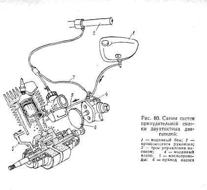

там идёт интенсивная прокачка смеси в полость картера через отверствие картера подходящее к коренным подшипникам коленвала. У двухтактных Судзуки с давних пор используется маслоуловительное кольцо на боковой поверхности коленвала для подачи масла под давлением в нижнюю головку шатуна. Это описано в часности в книге
Бекман В.В. - Гоночные мотоциклы. 1983
стр. 165 - раздельная система смазки известна давно, мне в том числе, книжки Бекмана и Иваницкого есть в наличии с прошлого века.

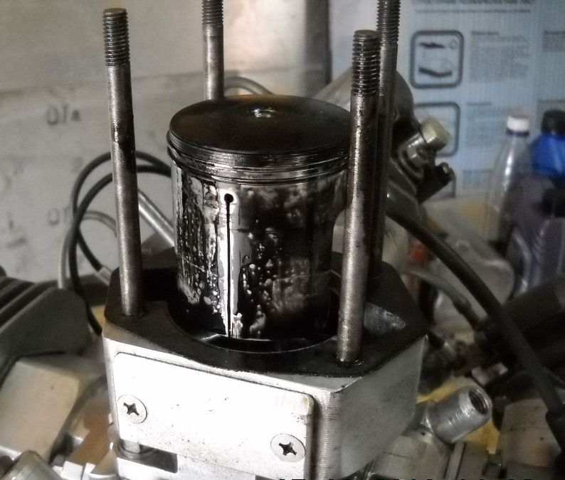

На сон грядущий покажу еще одну картинку про то, когда уплотнение почему-то не держит.

Вообще, конечно, раздельная система смазки, несмотря на усложнение конструукции мотора, резко улучшает "условия труда" коленвала и сопутствующих деталей. А учитывая то, что в бесшатуннике можно хорошо изолировать картер по штоку - ресурс должен расти просто в разы.
Единственная проблема - найти маленькие маслонасосы для маленьких моторов. Или это не проблема?
в бесшатуннике [highlight]можно[/highlight] хорошо изолировать картер по штоку
В двухтактном БШМ нужно хорошо изолировать полость картера от подпоршневых полостей, если они используются в качестве продувочных насосов. Тогда "автоматически" создаются условия для нормального функционирования простой системы смазки под давлением, особенно при наличии в механизме пар скольжения. В случае применения других способов продувки, при которых не используются полости картера и подпоршневые полости, уплотнения по штокам не нужны. Но вместо них сразу появляются проблемы иного характера.

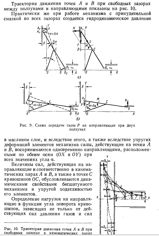

Всем доброго дня! Прочитав в очередной раз книгу Баландина, с удивлением обнаружил, что в теоретической части отсутствует сколько-нибудь грамотное разложение сил и моментов в БШМ. Есть классическое про силы в КШМ на стр.11 рис.7, а на 13-ой странице в рис. 9 как-то вскользь про передачу упора с вертикальной опоры на горизонтальную. Но, ВНИМАНИЕ, плечо ОС (выходной вал) в ДВА раза меньше, чем у КШМ с такими же ходом и диаметром поршня. Но обороты выходного вала такие же, и мощность расчётная такая же! Где же удвоение силы для равенства момента? Смотрим рис.9.б: ба, да вот оно - удвоенное усилие  на рычаге АСВ в точке С! Но как тогда с рычагом при угле до 45гр? Там-то рычаг не просматривается... Может, кто из знающих объяснит, где скрылось удвоение?

Не читал я Баландина 🙁. Вот еслиб сканы представить для иллюстрации вопроса...
       Чтобы все прояснилось надо проследить изменение составляющих сил от давления газов и реакции опор в каждой из точек (А, С и В) по углу поворота выходного вала. Для этого рекомендую разобраться с §20 стр.109 Рис.102, 103 книги С.С. Баландина.
       До 40[sup]0[/sup]-45[sup]0[/sup] угла поворота вала передача усилий идет также как в КШМ только с более интенсивным нарастанием составляющих сил, а после 45[sup]0[/sup] опорную нагрузку берет на себя смежный перпендикулярный ползун, включаясь в двойное плечо.
       Попутно, напомню, что у БСМ нет перекладки ползунов в ВМТ и НМТ в том смысле как мы это понимаем для поршней в КШМ. Перекладка растянута на угле поворота вала от 45[sup]0[/sup] до 135[sup]0[/sup] и происходит на больших скоростях очень плавно. Это одно из важных положительных свойств БСМ.
Владимир Александрович, чтобы людям показать как это происходит, не надо писать номера страниц, а выложите рисунок(чертеж) и покажите. Это у Вас рядом с компом лежит эта "ценная" книга, больше ни у кого её нет перед глазами.
ну так кто вам мешает это сделатьhttp://www.reaa.ru/cgi-bin/yabbB/YaBB.pl?num=1333786624
У меня сканера дома нет, чтобы вытаскивать из книги рисунки, а электронная версия такая же. Что раскрыть и посмотреть нельзя?
