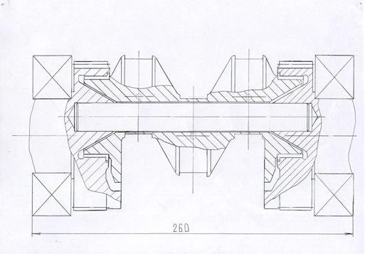

А подшипники то какие агроменные, всем подшипникам подшипники  ;D ;D ;D
    25,9 КБ · Просмотры: 150
При одинаковом поршнеимеем одинаковую силу F, ходы поршней тоже равны. Обороты и момент на выходе тоже равны - а плечи различаются в два раза.
Из Вашего же рисунка, пост 7768 видно, что это совсем не так!
У Вас случайно вышел хороший рисунок, но Вы его не поняли.
При определенном угле поворота вала БСМеханизма при движении поршня от ВМТ вниз, боковая сила переносится на вертикальный ползун (на его левую половину). Таким образом рычаг становиться опять r + r = 2r, как и в обычном КШМе.  ;D

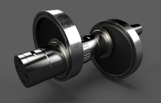

И на десерт - очередной импортный работоспобный бесшатунник 🙂
Внутри эксцентриков ролики качения
