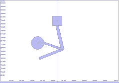

К стати, ползун, который мы называем паразитным, в действительности таковым не является.
Владимир Александрович, да не о ползуне-то речь идет. А о том, что Вы хотите выбросить из полноценного согласованного бесшатунного преобразовательного механизма несколько деталей только лишь ради изменения компоновочной схемы. Мотивируя это тем, что крест имеет бОльшие габариты и плохо вписывается под капот в обводы фюзеляжа на виде сбоку и спереди. Уверяю Вас, что там где вписывается оппозит, там без проблем встанет(или ляжет) крест. Для того, чтобы не заявлять голословно, нужно сделать два-три эскиза. Гипотетический самолет и под него такой же несуществующий (существующий в проекте) двигатель. Можно наоборот.

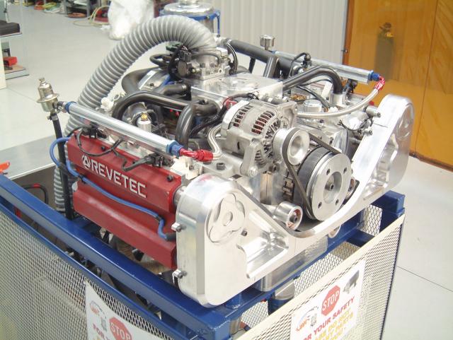

Сразу выкатили Ревитек...
При всём прочем ревитек поставил несколько зафиксированных рекордов экономичности, чего по разным причинам Ваш двигатель никогда не достиг - без обид. Наконец начал производится мелкой серией и акционировался. http://www.revetec.com/slideshow5.htm
Официальные рекорды экономичности

Профилированнык кулачки позволяют выбрать более благоприятный с точки зрения газодинамики закон движения поршня, хотя в Аткинсоне - мультик справа почти тоже достигается проще.
Ну почему же, я приводил здесь результаты исследований ВНИИМотопрома, где черным по белому написано, что при  рабочем процессе Костина обычный двухтактный двигатель при кривошипно - камерной продувке топливо - воздушной смесью (то есть БЕЗ впрыска) может достигнуть показателей четырехтактных двигателей по экономичности и экологии.
