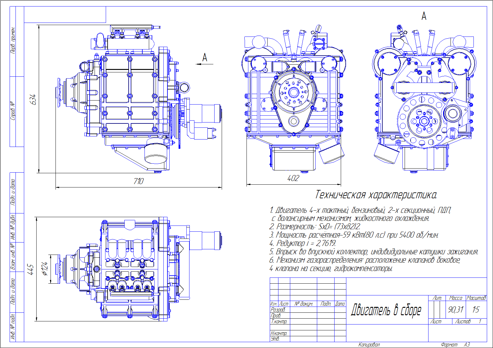

    64,1 КБ · Просмотры: 162
Пока не установлен генератор, а это ещё 5 кг, ну и несколько мелочей. Вся наша стартерно-генераторная обвеска вызывает уныние и пессемизм. Что хорошо для авто ни есть хорошо для авиадвигателей. Всё больше склоняюсь к воздушному запуску, механической системе впрыска и зажиганию от магнето.
По габаритным размерам двигатель практически идентичен Ротаксу-912. Рабочий объём 1,542 л.
А стартеры с планетарным редуктором рассматривались?
Я бы сделал инерционный стартер....
А где степень сжатия? ;D
