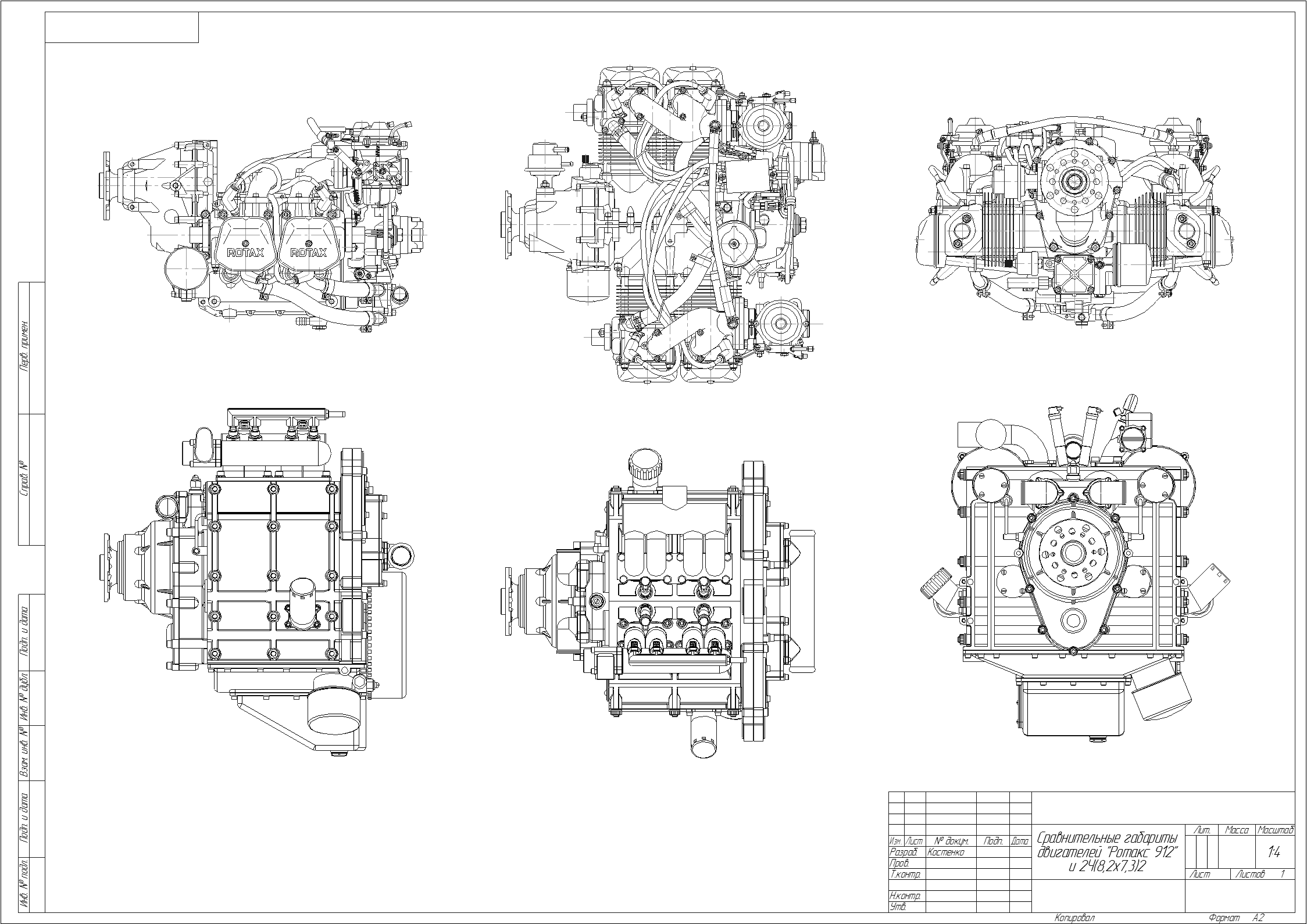

Вот на последок решил показать сравнительные габариты "Ротакса-912" и моей "гравицапы"
    136,5 КБ · Просмотры: 196
ОбъективноВаш двигатель только слегка лучше шатунного по позиции 1.2. Не дотягивает до качества сгорания как в оппозитах, хотя опять немного лучше классики.
Валерий, я может быть не читал все перечисленное ВАми, но Вы ничего не читали про наш рабочий процесс точно.  🙁
Кроме того, я на ветке уже говорил, что в отличии от всех остальных конструкторов, для нас тип силового механизма не главное.  🙁
У нас было сделано 7 двигателей в металле, из них "только" три с БСМ. Остальные с КШМ.
Опять таки я не понимаю чем сгорание в оппозитах отличается от рядных компоновок?
Про ПДП понятно - есть 2 двигающихся поверхности и тд.
Хотя на мой взгляд, здесь (в ПДП) недостатков больше, чем достоинств.
У нас решения по РП лежат совершенно в другой плоскости. И именно от силового механизма нмало что  зависит. Хотя БСМ нашей схемы очень хорошо дополняет наш РП.

Автоматическая редукция оборотов механизмом - у Аткинсона в 2 раза.5. Уменьшение скорости поршня и инерционных сил в квадрате как на оппозитах.Можно продолжить.
АВтоматическая редукция оборотов не предусматривалось конструкцией наших моторов - этого просто не было в ТЗ.
Уменьшение скорости поршня и инерционных сил бессмысленно, ЕСЛИ НЕТ ПОЛНОГО УРАВНОВЕШИВАНИЯ ДВИГАТЕЛЯ.
А в КШМ его НИГДЕ НЕТ!
Если, как в оппозитке уравновешен первый порядок, то неуравновешен второй и тд.
