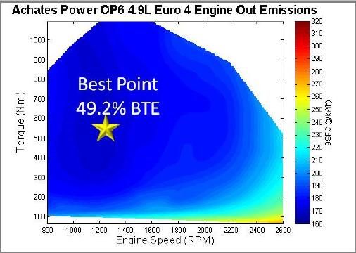

мультик - на 20% экономичнее лучших дизелей
Единственно если ваша конструкция была бы технологичнее и живучее имеющихся...
Еще важна экономичность на разных режимах - типа прилагаемой картинки, много синего на разных оборотах и моментах  🙂

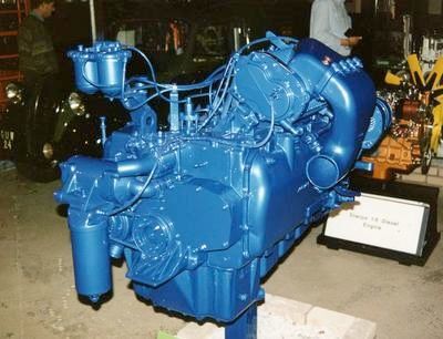

Почему нет - 6-поршневый Commer TS3 - 3.261 литра, 105 сил на 2400 оборотах, очень лёгкий для дизеля 50-60 годов. Ресурс 1 200 000 миль!
А вот и 2 поршневый 120 сильный Sulzer ZG9 1939 года + дополнительный продувочный поршень как у одного из ваших движков
Commer, все чертежи и оборудование были уничтоженны крайслером после покупки компании!!!
Вот кстати сайт эгтузиастов Коммера http://www.commer.org.nz/Commer_Connections/Home.html
    5,6 КБ · Просмотры: 145
    28,7 КБ · Просмотры: 141

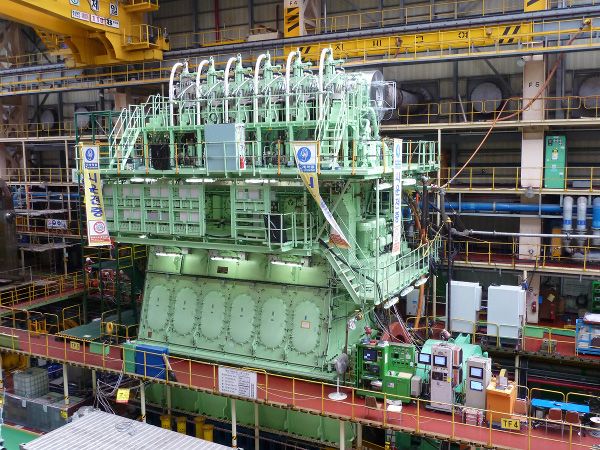

Вы же сами недавно выкладывали расходы топлива лучших дизелей!
Там был расход MAN Diesel S80ME 155 гр/кВт ч ..... ;D  Пересчитайте на лошадь... 🙁
    94,5 КБ · Просмотры: 148

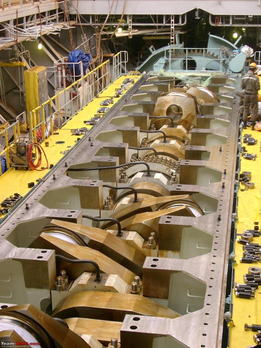

    171,4 КБ · Просмотры: 137
Ну это крупный дизелёк с поршнями 80 см. Мы об авто сейчас.
Я знаю,  работали вместе с Кимов в судостроении. ;D
Такой расход может быть только в крейкопфном дизеле с прямой передачей на винт (без редуктора) и утилизационным котлом на выхлопе...
У дизелей автоназначения мех КПД примерно равен 75% (без наддува) и чем меньше цилиндр, тем хуже.
Поэтому мелкие дизеля по экономичности вообще мимо. Их экономичность просто сказки и игра в цифры.... ;D

The Rootes TS4 represent the pinnacle of achievement in high-speed diesel engine design from the mid to late 1960's and even today, 200 hp and 465 ft lb.'s of torque from a 287 cubic inch diesel engine together with exceptional reliability, fuel efficiency and longevity is a remarkable achievement.
Had the TS4 made it to production, they were intended to replace the legendary Rootes TS3 opposed piston diesel engine in Commer trucks from the early 1970's onwards, however Rootes Group's deteriorating financial position in the 1960's saw American automotive giant, Chrysler taking full control of the group in 1967, and this take-over brought about the demise of the Rootes TS4 project.
In addition to the Rootes take-over, Chrysler had also invested millions of pounds in a UK joint venture with Cummins to produce new diesel engines (the disastrous Cummins VALE V6 and V8) and had lucrative supplier agreements in place with Perkins for the supply of their 6.354 inline six cylinder and new 185 hp 510 cubic inch V8 diesel engines.
When Chrysler's Management became aware of the prototype Rootes TS4's extraordinary horsepower, torque, Power to weight ratio, reliability, fuel efficiency and low manufacturing cost, they realized there was nothing they (or other engine manufacturers) could offer that came remotely close to matching the Rootes TS4's thoroughbred qualities.
Chrysler knew they would not sell Dodge / Commer heavy trucks with their new Cummins VALE V6 or V8 (or Perkins V8) engines fitted if the TS4 became a production option, so Chrysler's management of the day decided to terminate the TS4 project to safeguard their investment with Cummins and Perkins.
As a result, all Rootes TS4 prototype engines, parts, dies, patterns, plans, drawings, test records, photo's and fuel injection equipment were ordered to be scrapped under strict supervision by Chryslers management.
The actions of Chrysler’s management were profoundly unacceptable to Diesel Engineering Division personnel and key managers thankfully managed to save four prototype TS4 engines from destruction.
Three engines were eventually gifted to significant UK museums and the fourth engine (OE 65) was located by Chryslers Engine Development Department at Coventry.
Because the special pre-production C.A.V rotary/DPA pumps for the TS4 prototypes's had already been scrapped, C.A.V (now Delphi) provided a pre-production TS4 spec inline F.I pump to Chrysler that was also modified to Diesel Engineering Division's military specifications as a multi-fuel pump (enabling the engine to run on diesel, petrol, kerosene / jet fuel).
The inline pump was untidily adapted to the engine by Chrysler and the engine was run up on an engine dynamometer to insure correct horsepower and torque outputs were being achieved. To add insult to injury, OE 65 was then adapted to a generator to provide stand-by power in the Coventry factory in the event of winter power cuts!
With the generator requirement completed (and with less than 1,000 hours running completed), Chrysler once again consigned OE 65 to be scrapped.
Remarkably, OE 65 was rescued once again (by a former Diesel Engineering Division manager) and the engine was coated internally and externally with a paraffin based wax sealer to prevent corrosion and it went into storage.
It was then acquired by an engine design and development company in 1982 where it sat unused in their warehouse on its mobile engine trolley for over 20 years.
