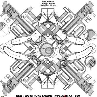

Первый раз вижу бесшатунник с гильзовым газораспределением и поджатием продувочного воздуха в отдельном цилиндре большего диаметра.
Кстати, в моих романтических размышлениях был со стаканом над поршнем, с совершенно иной системой продувки.
Кушуль энд Мюллер тоже наворотили немало, выжав с почти 3 литров несчастные 88 сил....При этом напихали кучу железок и мотор получился неподьемным. Андрей до сих пор гордиться, что смог перевыполнить план по количеству деталей всунутых в дохлый моторчиг.  ;D
      Рисуйте коллега!!!
Просьба к тем, кто умеет, выложите этот рисунок здесь. Экземпляр достоин того, чтобы его можно было разглядывать прямо в поле форума.

Похоже, что братья - поляки (как и Седунов) мечтают только об одном - испортить схему Баландина.
Я понял, они так испугались уплотнений по штокам, что перевернули все вверх ногами. Однако все равно мотор интересный, но мой гораздо проще.

Разрез этого бесшатунного креста очень любопытен, особенно для Владимира Илларионовича.
Сделали бы как у cloud'а - получили бы в 2 раза меньший размер и в 3 раза более простое устройство  ;D

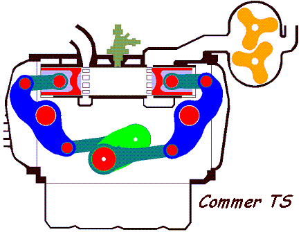

По двигателю А.Г.К.
полезно будет просмотреть информацию по
Commer TS3 engine

никаких помп - масло разбрызгивается коленвалом

кинематика того ужасного оппозитника
