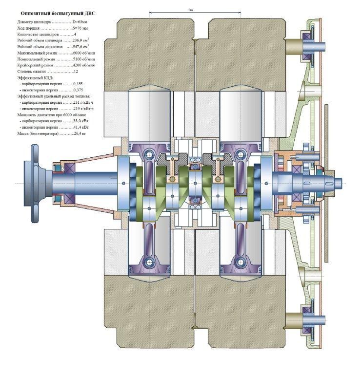

    Закончил этап работ по расчету рабочего процесса и эскизной проработки конструкции оппозитного бесшатунного ДВС воздущного охлаждения на основе ЦПГ 4-х тактного двигателя от скутера.
    Предлагаю в качестве своеобразной защиты проекта обсудить его сильные и слабые стороны.
    Цилиндры и ГЦ показаны условно - контуром.
    Некоторые расчетные данные на рисунке.
    Центральный корпус по сечению 140Х140мм.
    101,4 КБ · Просмотры: 143
Владимир Александрович, я в безшатунниках не силён, ещё бы один вид не помешало, то бишь поперечный разрез. Степень сжатия крутоватенько конечно, особенно для воздушника. Я так понимаю механизм с синхронизирующими серьгами?
я в бесшатунниках не силён, ещё бы один вид не помешало,
    Алексей Геннадьевич, поперечный разрез я не рисовал. Оставил в голове. Все-таки это не полноценный чертеж, хоть и выдержаны все размеры. Скорее подробный компоновочный рисунок, как база для этапа технического проекта и РКД опытного образца.
     Двигатель малоразмерный. У скутерного двигателя, от которого взята ЦПГ, степень сжатия 11. Рабочий процесс ДВС с БСМ позволяет безболезненно поднять степень сжатия на 1-1,5 единицы.
  Так точно.
