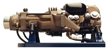

Вам Андрей никто не поможет, просто как улучшить абсолютное совершенство, точку отсчёта для всего остального мира ? 😉 Тестировать в независимых и уважаемых лабораториях как это сделали Liquid Piston, Libralato, Revetec резона нет - конфуз выйдет.

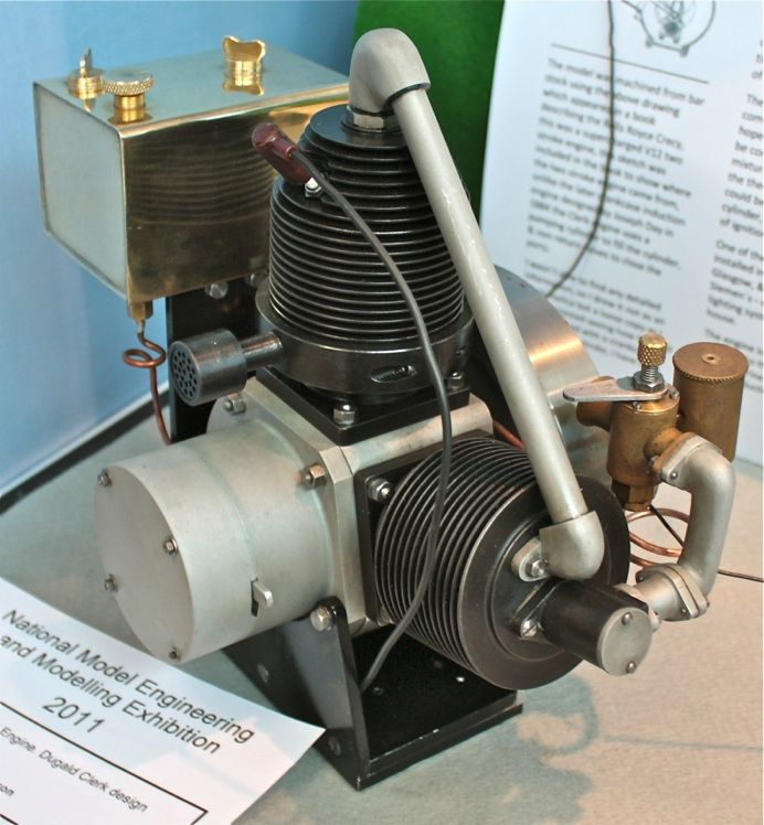

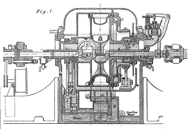

Запад чем мог помог - лорд Парсонс запатентовал свой движок в 1877 и выпустил 40 штук - рис.1. До 1937 практически все варианты бесшатунников были перепробованны, всё уже было включая рядники (правда с серьгами никогда не видел). А вот и ваш предтеча 1892 года (точнее его уменьшенная копия на выставке 2001)... Если бы двухтактники в 1889 не перешли бы на продувку через картер, так и оставались бы бездымными да ещё бы использовали выхлоп для повышения кпд.
Ну а если серьёзно, то скорее всего коммерческм успешной окажется идея типа http://www.innas.com/CFPE.html как без шатуна, так и без коленвала.
