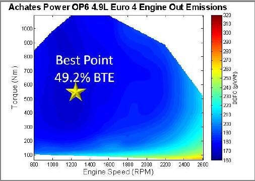

За сумму 1600 евро в Кёльне получите вот такую картинку - это что по вашему точки? В Германию из Питера съездить плёвое дело. А без подобной картинки идиота инвестора искать долго будете. Делали бы наши и давали бы общепринятую справку, верили бы и им.

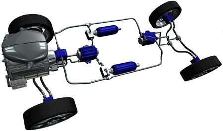

В том то и дело что уже сегодня гидравлика дает кпд 94%, описанная Вами механика 91%. Уже испытаны гидравлические гибриды с подобными движками с расходом порядка 3 литров на 100 км. С обычным движком + гидропередачей идёт уже подготовка к производству в PSA. Линейный "гидравлический" бесшатунник следующий логический шаг.
Один экс коллега из университета СФУ лет 20 мучался с мультипликатором для МиниГЭС, низкооборотными генераторами, в итоге поставил гидропередачу и Щастлив 🙂
     Вы, батенька очень впечатлительны, надо фильтровать импортный базар. КПД 0,94 для гидропередачи это насос и мотор значит в одной машине КПД 0.97, а если вычесть гидровлические потери в шлангах и соединениях(посмотрите на приведенную Вами схему авто и вспомните курс гидравлики и не любимого Бернули), так КПД одной машины шагнет за ЕДИНИЦУ.
     Скорее всего 0.94 получено путем плюсования энергии наколенной на активном торможении и запасенной в гидроаккомуляторах. Значит речь идет о ездовом цикле, а не механическом КПД, а ездовые циклы оОчень разняться.
