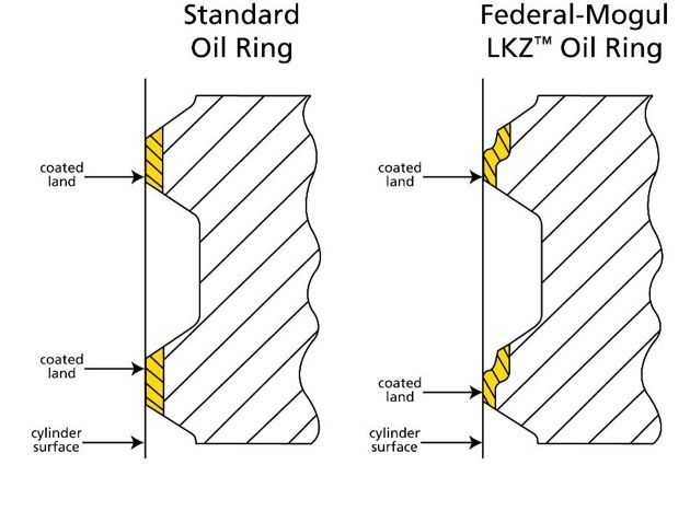

Иногда значительный результат достигается малыми усилиями и вложениями.
Federal-Mogul, CarboGlide delivers a direct improvement in fuel economy and CO2 emissions by reducing ring friction by 20 percent, compared the best competitors coatings and 35 compare medium market.
Идея простая - давление на стенки при ходе вверх в несколько раз меньше чем при рабочем ходе + скользкие покрытия CarboGlide.
    38,6 КБ · Просмотры: 180
