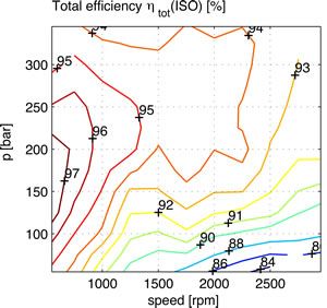

Картинка к посту выше - КПД типичного гидромотора при различных давлениях и оборотах. В паре с помпой можно получить на некоторых узких режимах 0.94
В проекте МиниГэс на 25-50 квт получилось более 0.87 при редукции  (ускорении в 75 раз), что очень неплохо. Генератор теперь достаточно отнесён от потока и турбины, с мультипликатором или при многополюсном исполнении часто сгорал - всётки сыровато у реки...
15 лет мытарств и наконец удачное решение и последовавшее мелкосерийное производство

Один экс коллега из университета СФУ лет 20 мучался с мультипликатором для МиниГЭС, низкооборотными генераторами, в итоге поставил гидропередачу и Щастлив
Конечно счастлив. Мультипликатор надо уметь делать. Мы не умеем. И нам его дешево не продают. Поэтому, например, в ветроэнергетике приходится как всегда идти "своим путем" (как Ильич). Некоторые "своим путем" даже гордятся. Я таких ребят наблюдал на семинаре по ветроэнергетике. Обойти мультипликатор было смыслом их работы.
К сожалению, с мультипликатором пока лучше.... ;D
