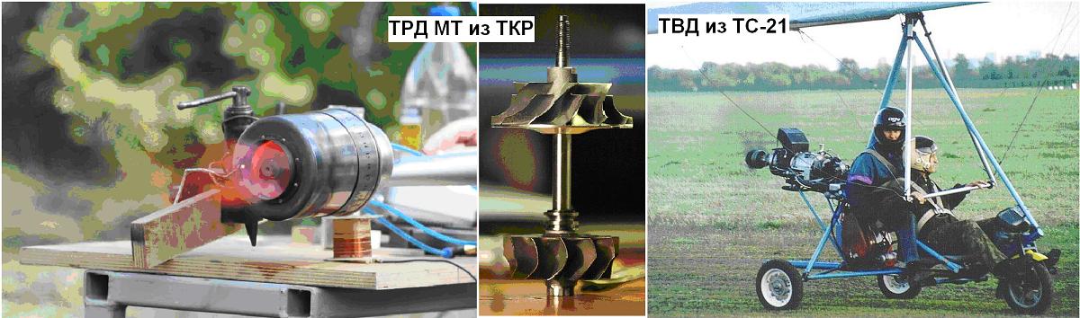

А что одиночка может потянуть ТВД?
Почему нет? Даже в России делают ТРД и ТВД в домашних условиях в классе до 15кгс/кВт. У кого есть "доступ" с ТС-21 и ГТДЭ-117, те ваяют ТРД, ТВД, ТВлД в классе до 100...120кгс/кВт. Последних - единицы и сидят, как подпольщики.

А что одиночка может потянуть ТВД?Почему нет? Даже в России делают ТРД и ТВД в домашних условиях в классе до 15кгс/кВт. У кого есть "доступ" с ТС-21 и ГТДЭ-117, те ваяют ТРД, ТВД, ТВлД в классе до 100...120кгс/кВт. Последних - единицы и сидят, как подпольщики.
Ну если люди в теме и имеют доступ к деталям и материалам таких двигателей, то может быть.

Естественно... Жаль не сохранились фотографии "водного" применения  самодельщиками ТС-21 в роли ТВлД (Рыбинск) и ГТД-3Ф в роли ТРД (Комсомольск-на-Амуре).
    88,7 КБ · Просмотры: 163
