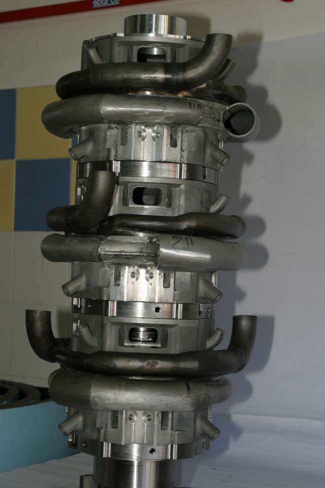

Такой уже обсуждали http://fotoalbum.nevisengine.com ?
Цикл Бортоне
http://jalopnik.com/269788/bortone-cycle-could-double-engine-efficiency-massively-bump-power
Детальное описание
http://www.nevisengine.com/technical.htm
