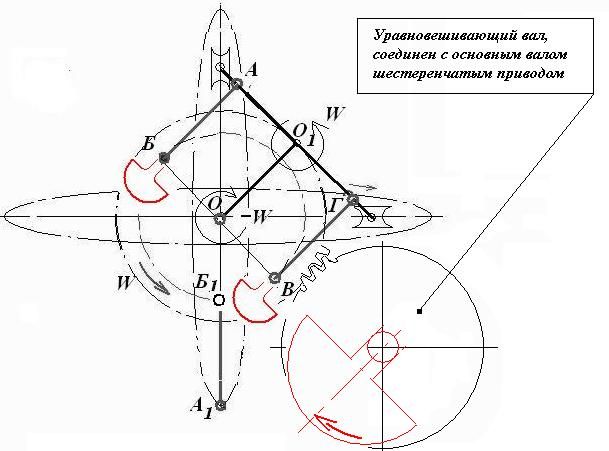

Можно вообще вывести симметрично в стороны  отдельные валы с противовесами, синхронизировать их через зубчатую передачу с БСМ и обеспечить необходимое уравновешивание. Вовсе не обязательно помещать противовесы на стороне противоположной планетарному валу за центром точки О. Важно, чтобы сила, создаваемая противовесом была направлена в противоположную сторону по отношению к силе дисбаланса. У серьг ведь свой центр вращения.
Понятно, что можно сделать отдельные валы. Я про серьги -они могут служить противовесами или нет? Я вот не вижу. как они могут что-то уравновесить. Но я могу чегой-то и не видеть, и не знать. Поэтому и спросил...
  В ужатой компоновке БСМ противовесы на серьгах не создают достаточной уравновешивающей силы. Поэтому недостающую часть приходится добирать в другом месте. В частности, установкой противовесов на ЦОЭ. Или полностью сосредоточить нужную массу на ЦОЭ.
Вот к сожалению и получается, что ЦОЭ, которые Владимир Александрович разместил в середине своего КВ нужны в основном для уравновешивания. КВ БСМ, что у Баландина (две штоковые шейки), что у нас (три штоковые шейки) могут спокойно работать и без них.... 🙁
То есть, по Вашему патенту, где нет ЦОЭксцетриков, механизм не уравновешен. Для уравновешивания нужно добавить центральную или крайние опоры.
Это как- без противовесов? Не центральные, так крайние опоры работают как противовесы. А у Владимира Александровича это место занято, поэтому -центральная опора вместо двух крайних.

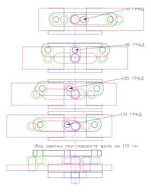

Кто что думает? Или ни кому не интересно?

Хотел удалить, но не успел -  Varan уже ответил.
Чушь нарисовал. При вращении от вала шток при повороте на 90 гр. от горизонтали застрянет, сам собой вперед не уйдет и механизм заклинит.
[timestamp=1386336324]
Точнее не заклинит, вал будет вращаться, а шток ходить не будет. Шестерни нужны. Но этот рисунок показывает, что нагрузки на зубья шестерни не велики.
L270767, в предложенном механизме если вращать центральное колено  шток будет двигаться, а если давить на шток то в среднем положении его заклинит   (не забудьте что в любом соединении есть небольшие зазоры), а силы посчитайте в разных положениях сие не так трудно, да и конечно на рисунке с шестернями сверху тоже нужна опора скольжения для боковой поверхности штока
     В патенте, я это уже отмечал, нарисован вариант для оппозитной схемы БСМ, в которой часть противовесов располагается на серьгах, а часть на выходном валу. Для этого случая можно так подобрать расчетом обе массы, что  условие полной уравновешенности будет выполнено и ЦОЭ с дополнительными противовесами не потребуется. Для компоновки "Крест" на выходном валу вешать противовесы уже нельзя и надо предусматривать ЦОЭ с противовесами на них достаточной массы и с учетом массы противовесов на серьгах, т.к. ЦОЭ и серьги вращаются в одну сторону - в сторону, противоположную направлению вращения планетарного КВ, а это условие обеспечения противофазы между силами дисбаланса и уравновешивающими силам в любом положении вращающихся валов.
    В патенте эти моменты не оговариваются, т.к. там заявлен сам механизм серьгового БСМ.
Вот к сожалению и получается, что ЦОЭ, которые Владимир Александрович разместил в середине своего КВ нужны в основном для уравновешивания. КВ БСМ, что у Баландина (две штоковые шейки), что у нас (три штоковые шейки) могут спокойно работать и без них....Это как- без противовесов? Не центральные, так крайние опоры работают как противовесы.
Крайних противовесов получается не хватает. Надо еще помнить "правило конструктора моторов" - там где есть дисбалланс, там его и надо уравновесить".
То есть лучше сделать противовес на каждой щеке КВ, а не двамбольших с краев и тд....

... Важно, чтобы сила, создаваемая противовесом была направлена в противоположную сторону по отношению к силе дисбаланса.
... У серьг ведь свой центр вращения.
        Н Е Т ,   У  К А Ж  Д О Й   С Е Р Ь Г И  С В О Й   Ц Е Н Т Р  В Р А Щ Е Н И Я   Н А    П  О Д  В И Ж Н О Й   С И С Т Е М Е  К О О Р Д И Н А Т !!!
В качестве аналога для уравновешивания, возьмем обычный шатун, вот с него и начнем. Но для начала вспомним, что в ДВС применяют противовесы для уравновешивания ... сил инерции первого, и  второго порядков .... Что они учитывают. Силы инерции первого порядка относятся к уравновешиванию возвратно-поступательного движения поршневой группы, куда входит и масса шатунов, силы инерции второго порядка относятся к уравновешиванию сил инерции от качания шатунов относительно вертикальной плоскости - угол качания шатунов примерно 40 градусов.
В 4-х цил. ДВС, силы инерции второго порядка не уравновешены. Их можно уравновесить с помощью дополнительного уравновешивающего механизма, вращающегося с удвоенной угловой скоростью. Однако это сложно и громоздко, и силы инерции второго порядка в таких двигателях остаются неуравновешенными. Они воспринимаются рамой через опоры двигателя. Но это еще как-то можно не замечать в обычных ДВС, большая масса последних, вызывающая столько нареканий… зато как-то сглаживает эти силы. Но для БСМ, наличие таких осложнений в кинематике, это нонсенс.
Так вот, если в обычном двигателе, головка шатуна движется прямолинейно в обычной системе координат, а нижняя часть шатуна "раскачивается" вращаясь, то в "серьгах", движение осуществляется по более сложным траекториям. Одна часть серьги вращается с постоянной угловой скоростью в подвижной системе координат (переносное движение), а верхняя часть совершает движение по эллипсоидной траектории в простой системе координат!!! Но это все лирика. Я нашел, единственно возможное решение, которое реально может уравновесить серьги, надо к каждой из серег привязать по противовесу !!! к каждой из  шести серьг !!! т.е. повесить еще шесть противовесов  !!! как раз их для полноты картины их там и не хватает (см. рис. для двухсерьгового варианта). Каждая такая серьга вращается на вале отбора мощности в направлении, противоположном вращению этого вала с удвоенной в нем скоростью. Если поставить по две серьги на один фланец планетарного вала, туда еще можно как-то повесить два противовеса + еще два с другой сторноы, но три и еще раз три...  да противовесы там просто негде размещать… Простой вопрос… для какого беса нужны планетарно вращающиеся противовесы на серьгах ? Плюс, выведенный через шестеренчатое зацепление отдельный вал, вращающийся в обратную сторону, с еще двумя противовесами, которые уравновешивают блок «перекашиваемых» от неполноопорности, а точнее, висящих  на консолях четырех поршней !!!
