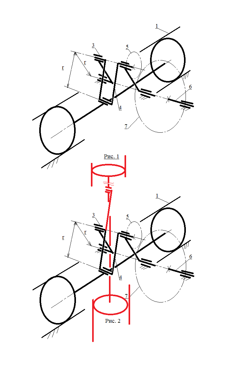

Андрей Миллер, при обсуждении схемы БСМ, предложенной "Соседом Николаичем" Вы несколько раз повторили, что нужен ползун, второй ползун. Обсуждалась БСМ для ДВС, что указывает на наличие поршней на концах штока, скользящих в цилиндрах. Т.е. два поршня на концах штока могут взять на себя обязанности ползуна. Это конечно ухудшит трение, но из-за этого ползун не является необходимой деталью. Сам понять не смог, для чего так необходим ползун, если не трудно, поясните.

Чувствуется , что книгу С.С. Баландина Вы не читали. Ползун и поршень работают в разных условиях. Ползун перенесен в полость картера, где для его работы можно создать благоприятные условия - гарантированную смазку под давлением, низкую температуру, подобрать любую пару трения - по износостойкости, антифрикционным свойствам и т.д.

Функция ползуна сохранятся в любом виде, и здесь второй ползун сделан на штоке первого... 🙂
Миллер имеет в виду необходимость второй кинематической связи (рис.2), а я утверждаю работоспособность механизма по рис.1 - при обеспечении достаточной инерции движения.

На всех рисунках кинематически показан один ползун.

Роль второго ползуна выполняют поршни (если имеется ввиду механизм из статьи 57 года)
Игорь Николаевич жестко заточен на отсутствие второго ползуна. 😱 В этом я ему помог!  :'(
Миллер 25  лет назад сидел в такой же яме, что и Вы.  ;D

и Вы представить не можете, что существует схема БШМ с одной кинематической связью.
Момент снимается с промежуточного вала как с планетарной передачи. Соотношение м.б. любое, зацепление - внутреннее или внешнее, также можно использовать муфты соединения параллельных валов (см. у Ворогушина В.А.)
От одной связи (второй ползун_ упразднили, но от зубчатых колес избавиться не удалось.. ;D
Действительно ни одной избыточной связи! 🙂

Зубчатая передача (элементы 5,7 на рис.1) является, по факту, выходным редуктором. ЗП НЕ участвует в преобразовании поступательного движения ползуна во вращательное движение промежуточного коленвала, соответственно, нет и знакопеременных нагрузок на зубья, приводящих с быстрой поломке ЗП. Далее, З.П. можно легко заменить на муфту. Если в БШМ по схеме б) рис.11 ЗП только с внутренним зацеплением, только с соотношением 2:1, то у меня м.б. любое соотношение, зацепление как внуренее, так и внешнее.

КИНЕМАТИЧЕСКИ эти все поршни с ползунами  - ОДИН ползун.
Если в БШМ по схеме б) рис.11 ЗП только с внутренним зацеплением, только с соотношением 2:1, то у меня м.б. любое соотношение, зацепление как внуренее, так и внешнее.Андрей, странно, что Вы этого не видите...
Я вижу даже то, что соотношение отличное от 2:1 запатентовано было еще в двигателе Льва (если я правильно помню).
Что касается, "не входит", то это смешно. Если мощность отвести без этого элемента нельзя, то это НЕ двигатель...
