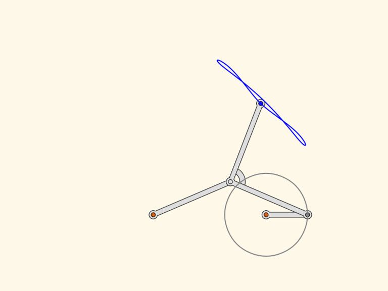

Нет никаких сведений о ДВС с механизмом Чебышева?
Вопрос о боковом трении прояснился бы. Там это усилие на шарнир передаётся.
Делали вроде в 60-х, но не могу найти инфы.

Georgii2 писал: Нет никаких сведений о ДВС с механизмом Чебышева?
В Коврове, на заводе им Дегтярева работал конструктором С. С. Аверьянов. Сейчас он на пенсии. Он делал технический проект 2Д200, а потом занимался двигателем Чебышева. Врядли его сделали, так как денег уже тогда у завода не было. А. И. Костин  проект видел, но ничего о нем хорошего не говорил. Правда и плохого тоже...
Вспомнил, но пока инфу никак не найду пока - Гуськов и Улибин делали ДВС с механизмом Чебышева. Там не было колец, только лабиринтное уплотнение, повышенные пусковые обороты и максимум где-то за 10 т. об.мин.

Толкование моих описаний строго однозначно поскольку подразумевает одно - инерционные силы в КШМ разгружают поршень от боковой силы в "верхнем" секторе поворота КВ (хода поршня) - или я говорю не на русском?
Vladimir_V сказал(а):
У меня как минимум 3-4 варианта подходящих под то описание, которое я сейчас прочитал.
Вот мне и надо выяснить из рисунка какое из них имелось в виду.
Ну так выкладывайте в произвольном порядке - укажу где у Вас не верно - какие проблемы? 😉
Заодно узнаю как можно 3-4 варианта центростремительных ускорений и инерционных сил, направленных радиально от оси вращения КВ нарисовать.  😀
Вот тут надавно А.Миллер выдал, что в БШМ вообще инерционные силы отсутствуют и на трение (механические потери) не влияют 😱 - нобелевская как минимум ожидает за такое открытие - прокомментируйте, если сможете 😉, а то как воды в рот набрали. 😀
