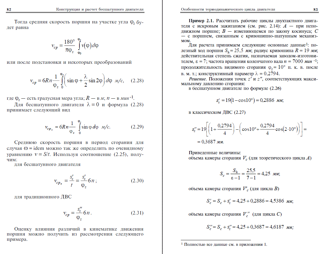

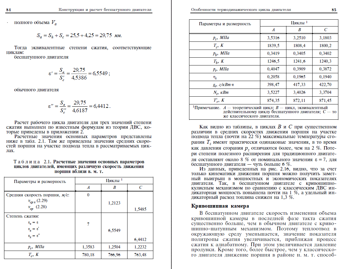

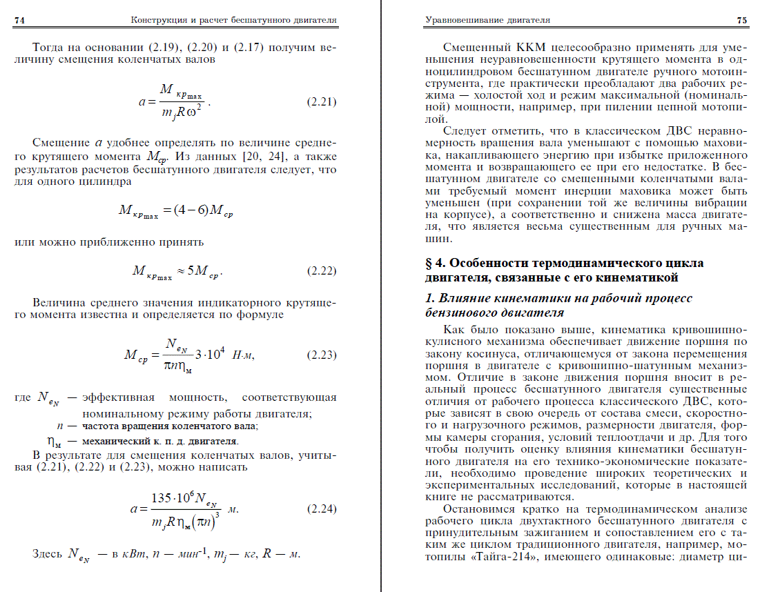

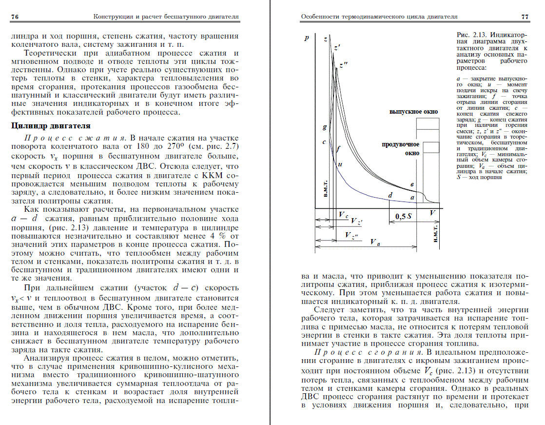

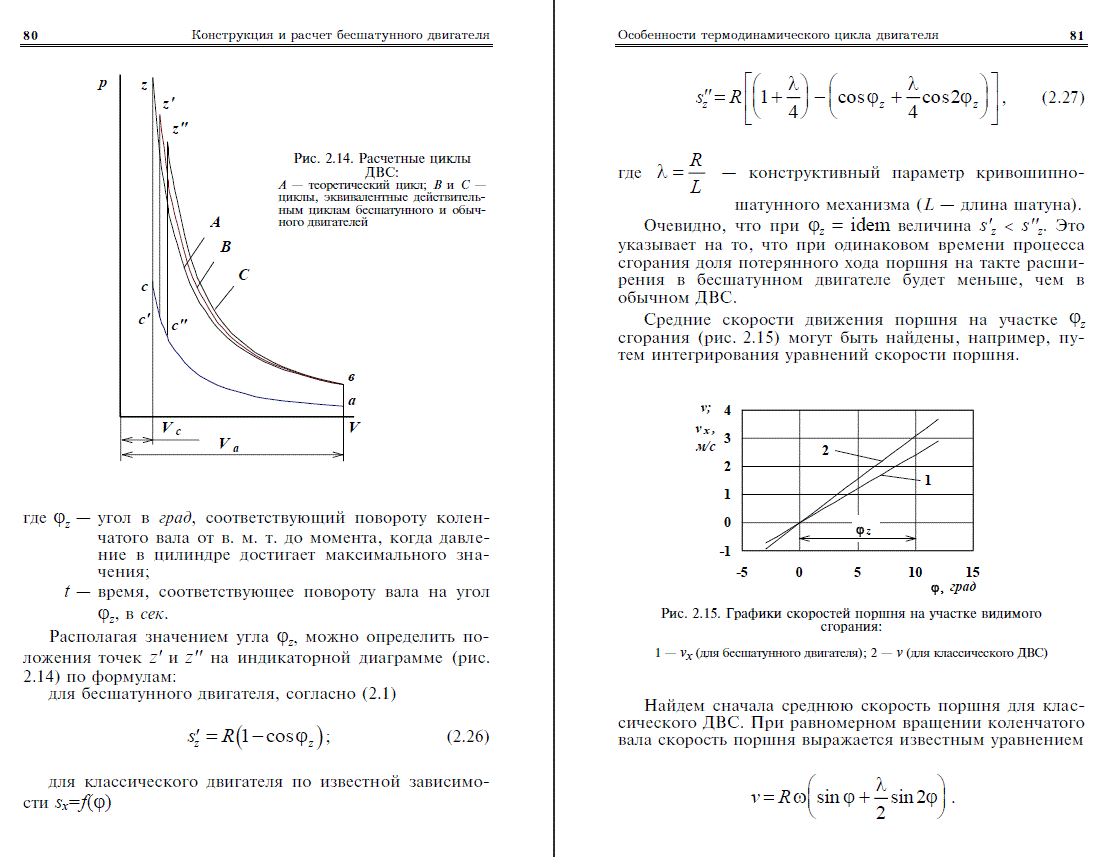

     Поскольку кулисный БСМ и все остальные схемы БСМ имеют  синусоидальный закон изменения скорости поршня, страницы описания особенностей рабочего процесса БСМ очень полезны для участников ветки мало знакомым с этим вопросом. Поэтому я решил привести эти страницы здесь.

     Материал отвечает на многие вопросы тех участников, которые еще недостаточно глубоко разобрались с БСМ. Особенно полезны разъяснения по особенностям рабочего процесса. В книге есть еще данные по испытаниям и полученным значениям механического КПД.

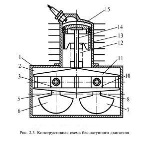

На Рис.1.13 есть ошибка. Вал 5 должен быть на диаметральной линии зеркально на другой стороне от центра колеса. Иначе зацепление разрывается при вращении.
