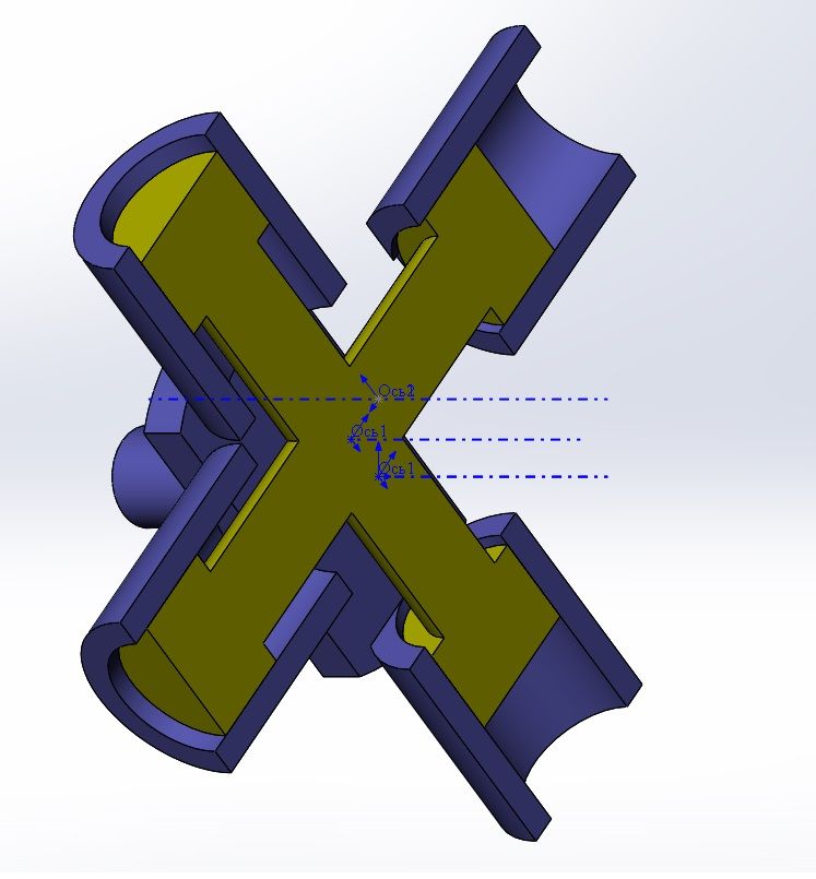

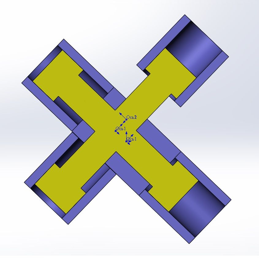

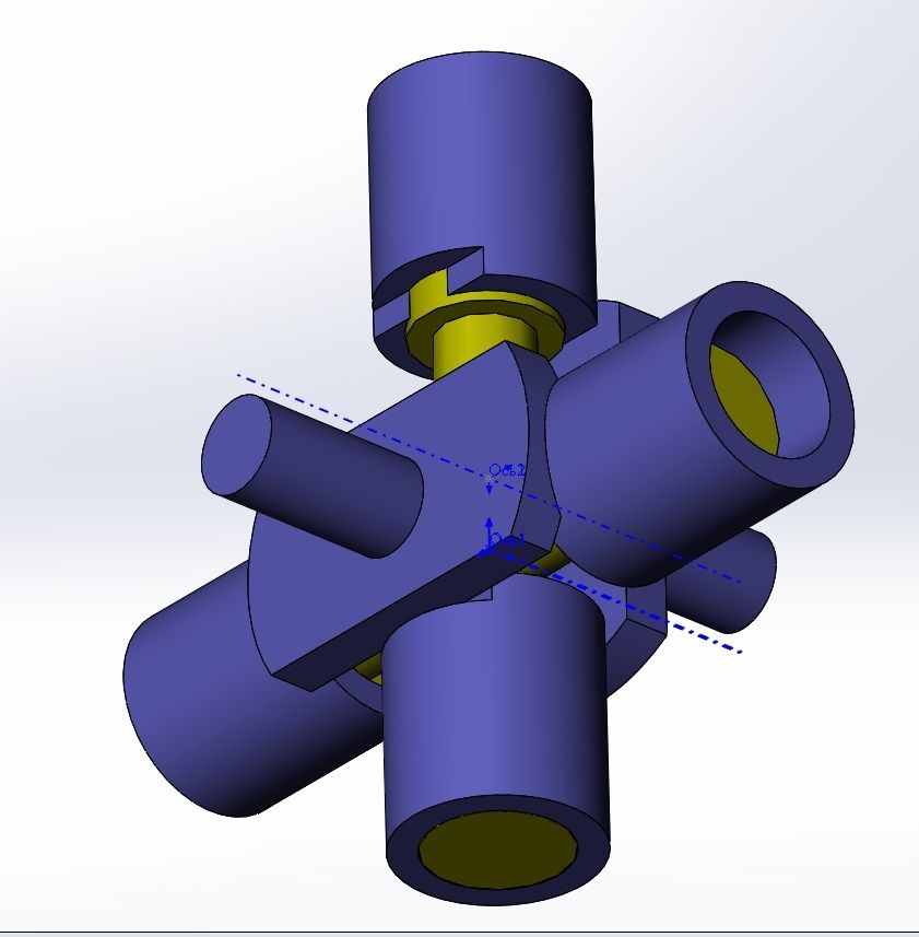

Муфта Ольдхейма проще... Но осевое смещение дает меньше...
И на её принципе можно изобразить ротативный бесшатунник...

Муфта Ольдхейма проще... Но осевое смещение дает меньше...И на её принципе можно изобразить ротативный бесшатунник...
Главный недостаток  крестовой муфты что в этом варианте, что в других - в неуравновешенности центрального элемента - креста. Отсюда ограничения по оборотам  и несосности валов. Ограничения по крестовой муфте (примерно для передачи 50кВт) - до 2000 об/мин при смещении осей 1 мм (1/2 хода поршня).
Неуравновновешенность устранима балансирными валами с удвоенной частотой. Ограничения вещь растяжимая и сильно зависит от конструкции, но в принципе я согласен, делать двигатель на этой схеме смысла не имеет.

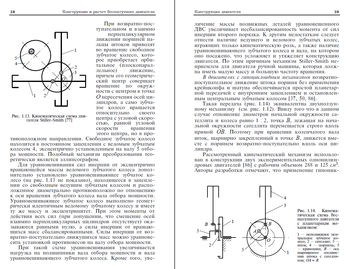

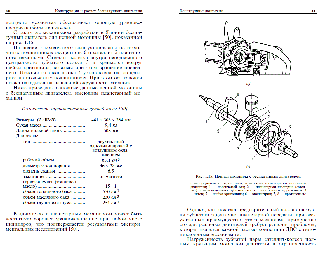

Мне кажется самое время освежить в памяти работу БСМ, но сделать это не по книге С.С. Баландина, а по публикации современного автора. Например, по книге Н.И.Мищенко
    40,6 КБ · Просмотры: 127
Интересная книга, но автор совершенно не рассматривает российские (Баландин из СССР) и даже некоторые украинские разработки в этом деле - БСМ.  🙂
Причем некоторые даже из его родного города!
Поэтому книга однобокая и явно ориентирована только на микро или малоразмерные конструкции.
Гораздо интереснее здесь читать НЕ по БСМ... 🙂

Наличие  эксцентрикового механизма  (в)  значительно  увеличивает  объем  кривошипной  камеры,  что  ухудшает  удельные  мощностные  и массогабаритные показатели двухтактного ДВС с кривошипно-камерной продувкой.
Большим ученым, которые пишут умные книжки, иногда не помешало бы общаться с простыми любознательными самодельщиками. Вот тогда бы они узнали о том, что "кривошипная камера" вообще не используется в газораспределении двухтактного бесшатунного мотора.  🙁
эту конструкцию имеешь ввиду?
НЕт, про эту все понятно - испорченный Коллинз энжин и др.
Интересно там было про двигатели с изменяемой степенью сжатия и что то еще. По изменяемой степени сжатия интерсные данные о крайне низком мех. КПД таких ДВС.
Вообще книга хорошая, но не полная...
Правильно, просто не может и это недостаток.
Автор же механически перенес это проблему на БСМ....
