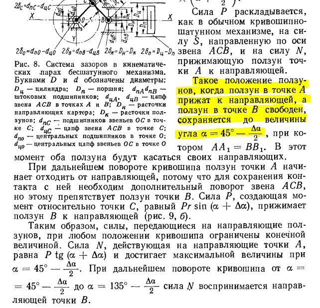

Сосед, ну Вы опять за свое! Все все понимают, кроме ВАс.Точка В не используется только в момент перекладки ползуна, а с учетом толщины масляного слоя, оба ползуна задействованы почти всегда! Ну а момент на КВ БСМ имеет плечо АВ тоже почти всегда.Таким образом на КВ БСМ всегда есть 3 точки - А,В и С....И там всегда есть Мкр.На шатуне КВ КШМ точки только 2. Поэтому изгибающего момента или Мкр. по ТММ быть не может...
Точки В (третей точки)  нет [highlight]на рис 9.а, т.к. НЕТ СИЛЫ, действующей в т В, есть только силы Р и N, приложенные в т.А[/highlight].
Я ЧИТАЮ ПРАВИЛЬНО:
    77,5 КБ · Просмотры: 136
причем допускаю что вы можете видеть что на [highlight]гаечном ключе не будет момента[/highlight] даже если прикладывать к нему силу не перпендикулярно рукоятке а под углом,
На гаечном [highlight]КЛЮЧЕ моммент БУДЕТ[/highlight], даже если сила приложена под углом к перелендикуляру рукоятки. [highlight]Момент на ГАЙКЕ [/highlight]будет равен [highlight]НУЛЮ[/highlight], если есть равный противоположный момент. НЕЗАВИСИМО, вращается гайка или нет.
Андрей Миллер, Вы утверждаете, что момент на ПКВ (звено АСВ) от силы Р есть. Покажите, пожалуйста, чему он равен.

В классической раскладке сила Р, действующа на поршень, раскладывается в том числе на силу N. Но как это может быть, если во всех УЧЕБНИКАХ сила не расладывается  перпендикулярно к своему направлению? И не надо про шатун говорить - сила Р действует НА ПОРШЕНЬ, и расскладывается должна от  ПОРШНЯ безо всякого шатуна.

Есть чудесный рисунок Баландина №9!
Там все всем понятно как в Божий день!
Там есть угол поворота 45 градусов выходного вала и разобрана схема всех сил. Ни добавить, ни убавить.

Что касается Баландина, то он тоже про момент на КВ БСМ ничего НЕ говорит, но пара сил и точка С настолько очевидны, что он принимается всеми по умолчанию... 🙂
Настолько, что  устали спорить с Владимиром Александровичем. В крайних постах он утверждал отсутствие момента на ПКВ.
Конечно. ленью и неумением можно многое себе простить, но если б Вы сами нарисовали, как этот проклятый момент от силы Р возникает - мы б с Вами предметный разовор повели.
Ещё раз, у БАЛАНДИНА есть только обозначение этого момента, но чему он равен, не показано.
