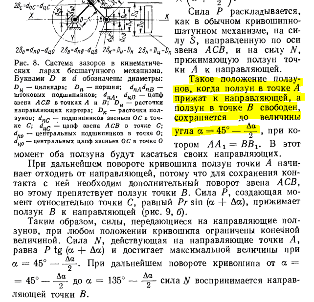

[highlight]Сергей[/highlight] Николаевич, опять не убедили и теория устояла.  У Баландина все равно 3 точки. Есть правда момент перекладки  ползунов, но он только момент времени (не силы!). Вы лихо переносите Баландина на КШМ и обратно. Но это НЕ правильно - эти механизмы разные!ТО что Баландин сказал "как в обычном КШМ" касается только распределения сил узла штокового подшипника и КВ БСМ (!), потом Баландин объясняет как распределяются силы дальше. "Такая ночь как брачная, но без невесты"...
Экий, Вы, однако, хитрый, Баландина читаете по принципу:" А здесь мы рыбу заворачивали" - до угла 45гр минус зазор ползун в точке В свободен,, и поэтому никакая сила в т.В не указана. Так что по Баландину на рис 9. а используется только две точки. Андрей, не надо мухлевать.. Вам это не к лицу.

Николаич, болтун как раз вы я вам все объяснил, рисунок есть у баландина, или вы уже и читать не способны, так что приложите написанное выше к приведенному вами рисунку баландина и разберитесь
если не поняли повторяю еще раз
1 силы и моменты в кшм определяются классическим методом- то есть механизм решается как и положено путем решения системы уравнений 2 из которых получаются приравниванием проекций всех сил на вертикальную и горизонтальную оси к нулю и одно приравниванием всех моментов относительно какой то точки к нулю, данное решение совсем нетрудно найти в нете
2 момента на шатуне нет ( если не учитывать трение в подшипниках и инерционные нагрузки), что общеизвестно
3 если рассматривать механизм баландина , как и принято в термехе, абсолютно жестким с отсутствием трения и зазоров, то никакого момента на звене АСВ тоже нет
4 БШМ отличается от кшм тем что он статически не определен, так как на звене АСВ 3 точки движутся по жестко заданным траекториям, а для проведения прямой линии вполне достаточно 2-х
поэтому решить БШМ классическим методом не представляется возможным, так как в уравнениях неизвестных больше чем можно составить уравнений
5 для того чтобы убрать статическую неопределенность,  решения механизма и примерной прикидки величины нагрузок в механизме баландин в своей книге рассматривает поведение механизма при наличии зазоров в точке А и В , отсюда и появляется момент на звене АСВ
так что данный момент никакого отношения к шатуну кшм не имеет
Данное рассмотрение неполное и неточное, так как при этом баландин не учитывает зазор в точке С, который будет складываться с зазором в точке О
то есть при определенных соотношениях зазоров данный момент будет отсутствовать
все что я написал является общеизвестным, а общеизвестные вещи не требуют доказательства даже в суде
10 - у меня нет обязанности объяснять азы термеха незнайкам, если вы что то не понимаете то это только ваши проблемы, тем более глупо  тратить время на подобную чушь и что то для вас рисовать
Сосед Николаевич, мухлюете Вы. Вся книга Баландина о том, что БЕЗ второго ползуна БСМ не работоспособен. То есть 2 точки! Еще нужно снимать вращение с КВ  и есть точка С.
А это и есть 3 точка.... 😱

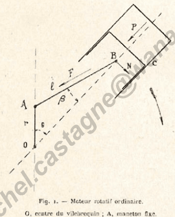

А шо это народ этот пост пропустил? Тут на картинке ТОЖЕ НЕТ МОМЕНТА НА ШАТУНЕ!!!
Вот ещё одно подтверждение наличия момента на шатуне в ротатативном варианте  КШМ. Разложение по классическому варианту, сила Р на F и N, но... Момент на шатуне создаётся силой Р, приводит его во вращение отн т. А, и затем этот момент предаётся на зеркало цилиндра через силу N. Момент не показан, но тем не менее он есть. Книжка 1918 года. Или кто-то готов отрицать момент на вращающейся детали?
для  Kim: И здесь тоже только две точки - А и В.
Неверно. Его нет только в идеальном механизме с массой шатуна=0 и без трения в узлах А и В
В классическом кшм (Ваш пост#10526) изгибающий момент, действующий на шатун есть и определяется:
1. распределенными по длине шатуна силами инерции, (перпендикулярная АВ составляющая этих сил), пропорциональны оборотам их максимум не совпадат с максимумом Рг иРj (по углу поворота к.в.). Поэтому в моторах обычной конструкции* расчет шатунов на прочность возможно производить, не учитывая добавочного изгиба от собственных сил инерции шатуна. (http://aviaciaportal.ru/raschet-sterzhnja-shatuna/)
2. моментами сил  жидк. тр. скольжения или качения в точках А и В - в пальце и в шат. ш. коленвала, которые (силы), действительно зависят о силы Р, но невелики и при расчете шатуна на прочность так же , как правило, не учитываются.

Господи, Вы читать умеете весь пост?
На ветке в настоящее время идёт неочень научнообразный срач по поводу наличия/отсутствия момента на шатуне в КШМ от силы Р. В качестве аргумента НАЛИЧИЯ момента на шатуне я привёл этот рисунок, на котором по КЛАССИЧЕСКОМУ способу разложена сила Р на S и N, и момент на шатуне НЕ ПОКАЗАН. Но, так как он ВРАЩАЕТСЯ то момент на нём ДОЛЖЕН БЫТЬ. То есть, на картинке момент не показан, но он есть. Надеюсь, так понятно?
Теперь, от том, что пишете Вы. Момент на шатуне равен силе Р*sin угла шатуна с цилиндром, который ПЕРЕДАЁТСЯ на зеркало цилиндра и образует ту самую силу N, естственно, теряя что-то на трение.
По Вашему варианту получается, что  на зубчатом колесе, который принял и передал какой-то момент, момент будет равен нулю при нулевом трении, что, простите, ересь.
Ну и так, по мелочи - изгибающий момент связан с силой Р,  которая сложена из всех сил, действующих на поршень, в том числе и инерционных, при всех возможных оборотах :IMHO
