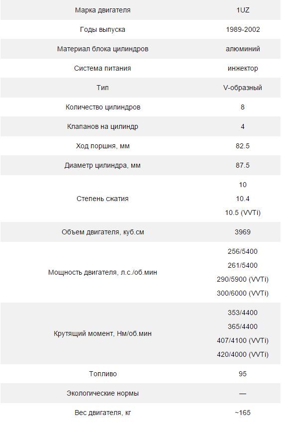

http://wikimotors.ru/1uz/   Двигатель Toyota 1UZ-FE 4.0 л
    40,5 КБ · Просмотры: 149
Двигатель хороший, но его надо конвертировать как и RED.
Кроме того, надо его еще и освоить в серии.
Можно еще раз сделать из Фиат 124 "Жигули", но история говорит, что делать этого не стоит. 🙂
