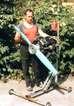

Леонид, ты знаешь нет столько времени болтаться по форумам. Я ж практически только по своей теме выступаю. Кстати, редуктор рисовать не надо, у меня были варианты с оным. По типу его можно отнести к планетарным. Но с передаточным числом i=0.5.
Тут мы еще почти молодой(1992-93г), но ты на меня не смотри, на мотор с редуктором смотри.

Саша прав, на месте мы не стоим! И еще есть некоторые известные истины. Кое-что, но не всем, я извиняюсь, конечно, дается от Матушки-природы.
Что же касается современного станочного парка, то у меня не было его тогда, нет и не появится сейчас. Сколь бы долго я не рассматривал красивые картинки.
Добавлю. Если бы тогда, в начале девяностых, пробивался бы к современным, на тот момент времени, технологиям, то был бы до сих пор в такой позиции, как ты Леонид. Два года мы тут все пи...м, как ты выразился, но воз и поныне там! А в те девяностые за такое же время у меня появился первый работающий мотор. Пусть с некоторыми "болячками", но работающий экспериментальный мотор. На нем можно было что-то отрабатывать, улучшать и так далее. Без советчиков, без поддержки или наоборот. Интернета в помине не было, информации ограничено, а вот интерес был преогромнейший.
И еще. Да я делал все руками, то есть мои токарный и фрезерный были обычными станками. Ты без ЧПУ не обойдешься, а это не есть хорошо.

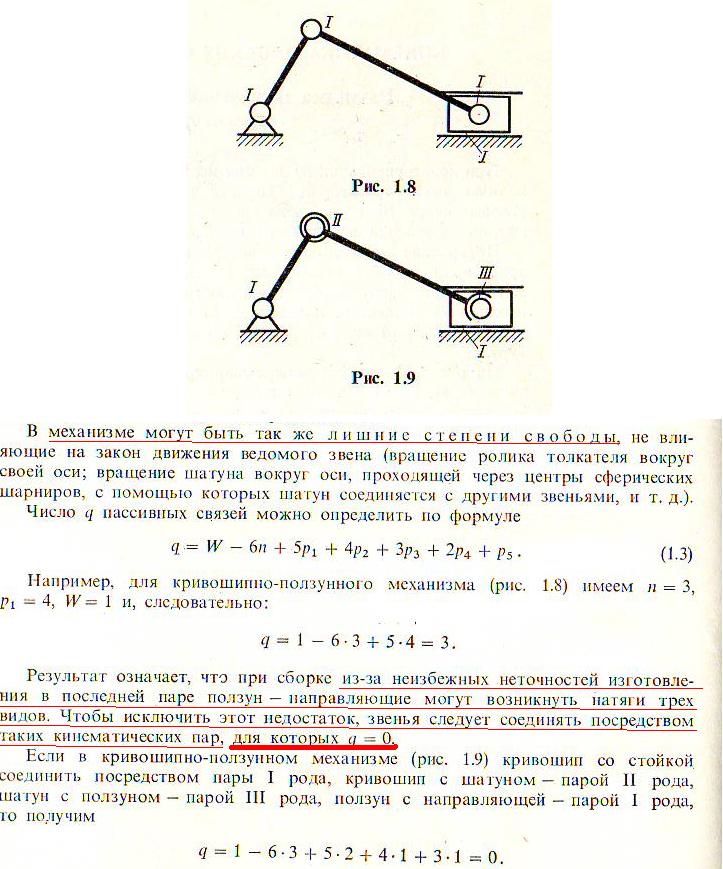

sergeiva, если откровенно, на мой взгляд, такой способ отбора мощности/передачи крутящего момента у свободнопоршневого двигателя, вряд ли будет иметь какую-либо перспективу реального применения. Ну разве что в механизмах с небольшими действующими нагрузками и,соответственно, небольшими относительными скоростями. 🙁
Володя, это ты очень мягко выразился....скажы откровенно человеку что ты думаеш по поводу даного ДВС  ;D
PPS: вот еще Володя (см ниже) похоже Баландину не был известен даный постулат...лиш в конце его деятельности можно увидеть, что он догадывался где проблема...а оказывается все так просто.
К тому же выводу РВД пришел и не раз намекал, только толком непонятно было как боротся. Я в своем первом прототипе интуитивно догадался что и как организовать чтоб небыло натягов...теперь есть теоретические основания, позволяющие более ефективно организовать развязку...успехов !
Леонид, Баландин( я - тоже) знали почти все. И применяли на практике. Покажу тебе три возможных варианта, но не на бумаге.

Володя,
извини за откровенность, но ни один из предложеных "не на бумаге" вариантов не имеет совершенно ничего с постулатом q=0
Проблема лежит в способе крепления направляющих и ползунов в их форме и креплении "шатуна" к ползунам.
Еще раз прочитай внимательно Баландина и его описание ползунов в мощних моторах, прочти постулат и поймеш сам.
Ничего сложного нет, Баландин однократно писал в своих роботах - "освободите ползуны (он освободил только накладки), сделайте их самонаправляющимися", я добавлю - "освободите полностью ползуны по всем трем осям" они (ползуны) должны быть свободными от штока, Володя, и иметь три степени свободы.
В твоих моторах (которыя я всетаки люблю невзирая на автора 🙂 ) ползуны одна часть с штоками, у Вуля тоже, у Баландина тоже (но накладки у него свободные) - это корневая проблема !
Короче, читай, думай, дискутируй. действуй ! Володя, еще немножечкоко надо подождать пока БШМ займет свое место - сегодня он економически не выгоден, но завтрашний день его возможно востребует…так что работать продолжаем !
PS: Обычно "знающие все" - это клиенты павловской клиники…неплохо лишний раз и в книгу заглянуть в поисках обоснования своих знаний (или заблуждений, у кого как)  🙂

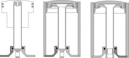

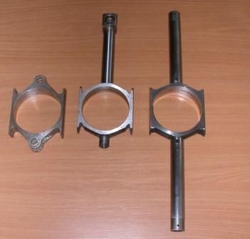

Молодой человек,ТНВД, то есть, вы очень невнимательны. И, заметно, плохо представляете себе, как можно исключить вредное влияние избыточных кинематических связей в БШ-механизме. Вариантов есть несколько и это ни для кого из бесшатуннутых не является секретом. Другое дело, когда не все(пока!) варианты удалось проверить, чтобы выбрать лучший.
    12,9 КБ · Просмотры: 316
А здесь два варианта можно совместить в один. Средний и левый крайний.
    12,4 КБ · Просмотры: 334
А что касается ползунов, то ты плохо думал. Цельными с крейцкопфом они выполнены исходя из других соображений - догадайся с одного раза. Но напрвляющие этих ползунов в моих изделиях "плавают", т.е. самоустанавливаются.
Думай, Леня, думай! И ты мне тоже несимпатичен, однако! 😡
В больницу нам уже не попасть, потому что знаем почти все, но у тебя все еще впереди, шановный!
