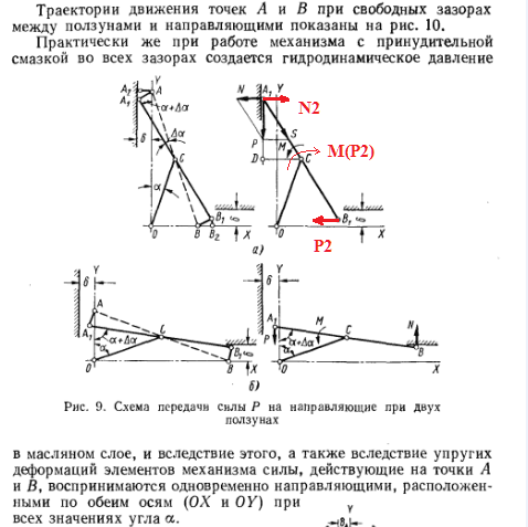

Всем добрый вечер. К анализу БШМ, или "ошибка Баландина".
При разложении сил в БШМ, действующих в Х-образном 4-х цилиндровом двигателе, согласно Баландину, получаем совмещение рисунков а) и б). Поскольку у Баландина теперь не спросить, как  это по правильному будет, напрашивается сложение N2 с N, правда, остаётся подвешенным М(Р2), который непонятно, как и  куда  пристроить. В общем, пространство для творчества огромное, можно всё и со всем сложить-вычесть, только обосновать правильность тяжело - всё в ваших руках.
    32,6 КБ · Просмотры: 142
Но, если отойти от шаблона КШМ, и, не смотря на отрицание многими момента на шатуне, воспользоваться помощью момента, то получаем вполне однозначное разложение:  F=F1-F2 и М=М(Р1) – М(Р2). Сила F прикладывается к звену ОС, а М создаёт силу N. Таким образом, боковая сила N определяется суммарным моментом М на ПКВ (звено АСВ), а не силой Р1 (или Р2).
Теперь к вопросу о зависимости силы N от угла поворота выходного вала на участке от 0 до 90 гр. В отличие от предложения С.Баландина, более правильным выглядит разделение не на два, а на три участка – от 0 до 40 (примерно) сила N работает на ползуне в т.А, от 40 до 50 (тоже примерно)– сила N достаточно плавно перекладывается от т.А к т.В (но нагрузка разделена на оба ползуна), от 50 до 90 сила N приложена в т.В.
