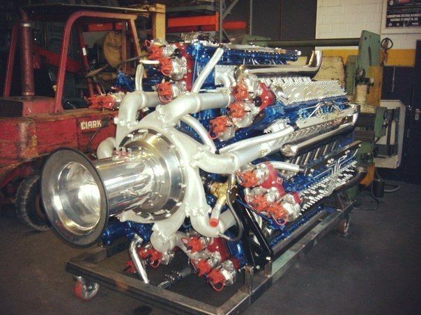

Уникальные моторы рядом с нами:М503А:
У меня конспект по нему остался в "секретке" на военной кафедре.... 🙁
Интересно, какой у 503 наружный Д (габарит) и сравнить с БСМ - проектом из книги Баландина.
    На глазок примерно 1,6-1,7м в диаметре, если привязаться к стоящему далее автопогрузчику.
