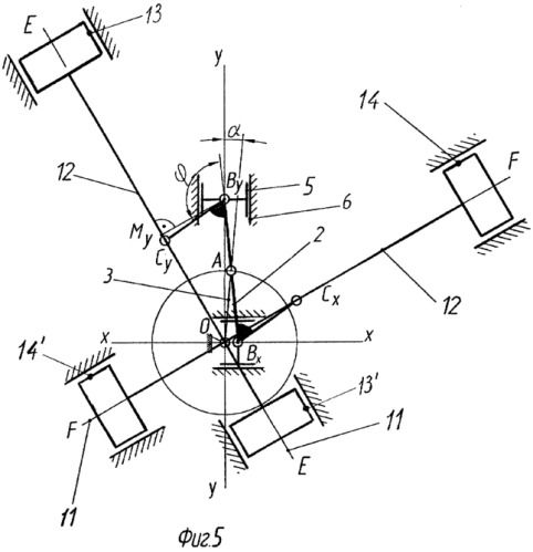

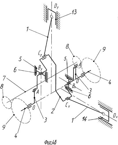

Коллеги, посмотрите патент некого Афонского А.И. http://www.findpatent.ru/patent/226/2264547.html
Гибрид КШМ и БСМ ради получения максимального крутящего момента. Как один из результатов указана возможность уменьшения рабочего объема. При этом автор начисто забывает, что при прочих равных условиях мощность зависит именно от рабочего объема, а все хитрости механизмов преобразования движения могут влиять только на достигаемый механический КПД и распределение нагрузки на звенья по углу поворота вала.
Много рисунков и вариантов. Привожу два из них.

Ну это изобретение ради изобретения от зараженного идеей Червякова человека.
Который, как и Червяков, не понимает что крутящий момент двигателя и максимальный момент на диаграмме это совершенно разные вещи, а крутящий момент на выходе практически   постоянен , потому как существует маховик, и от конструкции кшм момент не зависит а определяется работой за цикл, чем она больше тем и крутящий момент больше. Поэтому заявленная цель предлагаемым изобретением достигнута быть не может.
Короче-полная туфта по причине незнания автором физики за среднюю школу.

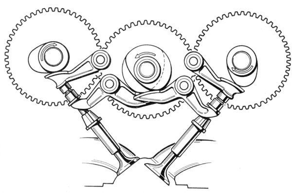

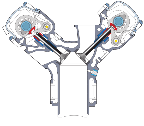

Предлагаю ознакомится с интересной статьей по истории десмодромных механизмов
http://moto-magazine.ru/technics/history/desmos_dromos_istoriya_desmodromnogo_privoda/
Тоже очень интересное направление. Простор для реализации собственных способностей.
