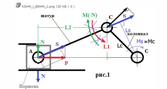

Да, у шатуна оба конца шарниры поэтому чем его изгибают?(ничем), на нем только сила S (сжатия шатуна), работает на сжатие и устойчивость.
Момент только на коленвале от силы S:      S*Ls=Ms=    Mc=C*Lc(применительно к коренной шейке КВ).

И что Вы такое зачеркнули? СОГЛАСНО ОПРЕДЕЛЕНИЮ МОМЕНТА на шатуне относительно т.С сила Р имеет момент на плече L1. СУММА моментов на шатуне равна нулю, но это не обнуляет момент силы Р. А так зачёркивать, конечно, не запрещается - Вы почеркайте   определение момента.
[highlight]Момент только на коленвале от силы S[/highlight]:      S*Ls=Ms=    Mc=C*Lc(применительно к коренной шейке КВ).
С моментом на коленвале согласен, но сначала сила Р создаст момент на шатуне, и будет изгибать его, а сила -N будет изгибать его в обратную сторону противоположным моментом, поэтому в СУММЕ изгиба не будет, т.к. сумма моментов равна нулю и силы Р и -N приложены к одной точке.
Так понятно?

пункт 2): почти всё правильно, но всё не про то:
1). Сила Р, приложенная в точке А к шатуну, создаёт момент ОТНОСИТЕЛЬНО т.С.
2).Шатун НИКУДА НЕ ПЕРЕДАЁТ в т.С этот момент, но на него в т.А действует ещё и сила -N. которая создаёт противоположный момент, что создаёт НУЛЕВУЮ СУММУ моментов на шатуне отн. т.С, НО ЭТО НЕ ОБНУЛЯЕТ МОМЕНТ ОТ СИЛЫ Р.
по пункту 3) - ошибка на ошибке.
1). Мне неизвестно, кто такой А.А.Бородач, но во всех книгах по КШМ, где приводиться классическое разложение силы Р на S и N, говориться о РАЗЛОЖЕНИИ ОДНОЙ СИЛЫ НА СОСТАВЛЯЮЩИЕ. Поэтому не порите ерунды -  на шатун действует сила Р,  а вот на коленвал действует ЧАСТЬ силы Р - S`, и коленвал, действительно, "не в курсе" про Р и N.
2)Шатун не изгибается потому СУММА моментов отн.т.С равна нулю, что никак не обнуляет момент от силы Р.
3). На шатуне есть шарнирное соединение, на коленвале ТОЖЕ есть шарнирное соединение, тоже выполненное в виде подшипника - но в одном случае у Вас момента почему-то нет, а в другом есть - откуда такая избирательность?
Ну и так, для сведения: в определении момента нет никаких условий про шарниры, про  глухую заделку, про изгиб, про сопротивление, нет там и про однозвенные - многозвенные механизмы. Там только про силу и плечо. Есть сила, есть плечо - есть момент. Всё остальное от лукавого.
     Все заблуждения идут от неучета наличия или отсутствия реактивного момента (по другому момента сопротивления) в звене, которое в данном случае рассматривается.
     Сила Р, приложенная к верхней головке шатуна, хоть и имеет плечо относительно точки С на плоскости, по существу является только необходимым условием, но не достаточным. Чтобы шатун воспринимал этот момент нужно еще, чтобы одновременно в точке С действовал реактивный момент (3-й закон Ньютона). Иными словами нижняя головка шатуна должна переходить в выходной вал и передавать от потребителя на шатун тот самый момент сопротивления. В КШМ на самом деле этого состояния нет. Нижняя головка шатуна свободно вращается на шатунной шейке КВ (М=0) и шатун может только толкать ее силой S. Тело шатуна, а именно об этом идет речь, никакого изгибающего момента не испытывает и как здесь правильно сказали работает только на сжатие и устойчивость. Равновесие моментов от сил Р и N считать просто бессмысленно, т.к. в шарнирном звене моменты от этих сил всегда уравновешены, поэтому сила S всегда направлена вдоль тела шатуна строго между центрами шарниров и ссылаться на определение момента, как на аргумент - чистое дилетантство.
      Предположим заклинило подшипник шатунной шейки. Мгновенно появляется момент сопротивления (реактивный момент) на самом шатуне. Тогда да сила Р немедленно будет изгибать шатун на плече до точки С и сломает его.
      Чем отличается БСМ в данном вопросе. Тем, что могут быть варианты. В одном схеме (например в серьговом БСМ) шейка с точкой С может быть осью промежуточного выходного вала, передающего как полезный момент на выход, так и момент сопротивления от потребителя обратно к штоку поршней. Кривошипы планетарного КВ воспринимают крутящий момент. В другой схеме (БСМ с соединительным валом, БСМ со спаренными эксцентриками) реактивный момент от потребителя возвращает центральная ось двигателя, а точка С исполняет функции шарнира и передает только толкающие нагрузки как и в КШМ.
      Разумеется в изложенных рассуждениях отброшены моменты трения в подшипниках.
