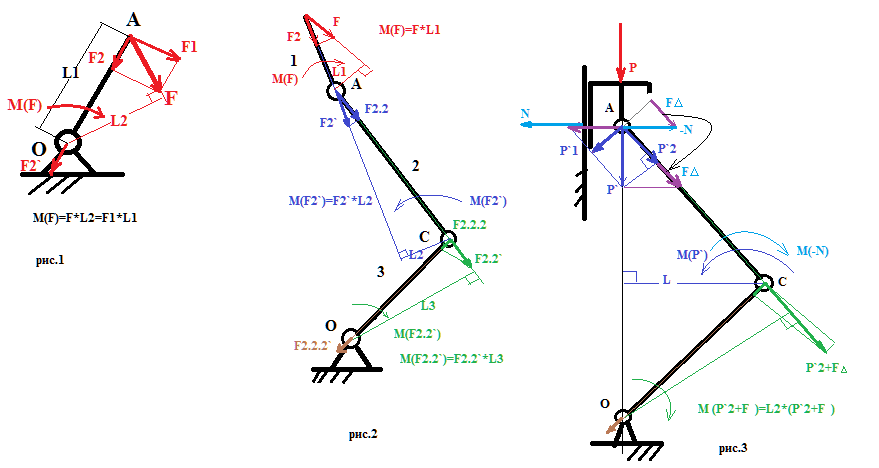

Перекладку поршня осуществляет сила N, которая меняет знак в ВМТ. Никакой момент здесь не причем. Так было всегда и год назад тоже...
Процесс перекладки поршня в В.М.Т. представлен на рис. 1-3. (Для упрощения считается, что поршень, палец, шатун выполнены идеальными – без взаимных зазоров и полностью соосными отверстиями).  На рис.1  изображено первоначальное положение поршня, который был прижат к верхней образующей. После приложения силы F поршень передаёт её на поршневой палец, который безо всяких изменений в виде силы Р прикладывается к шатуну в т.А.  Эта сила  создаёт момент М на шатуне, который поворачивает шатун и прижимает поршень к нижней образующей.
Обращаю внимание, что при наличии  силы Р и момента М боковой силы N на рис.1 нет, она появляется лишь вследствие контакта поршня с нижней образующей, а причиной этого является именно момент на шатуне. Сила Р связана с N только лишь через моменты этих сил  на шатуне  - но никак не как две части треугольника сил, при этом результирующая сила S равна векторной сумме Р и –N, приложенных к шатуну в т.А. Для доказательства появления силы N только после контакта представлен рис3.
Таким образом, строго по факту, классическое разложение  силы Р в КШМ, даже нельзя назвать РАЗЛОЖЕНИЕМ силы Р, более правильно будет графическое изображение сил, действующих в КШМ, т.к. боковая сила N возникает только при прижатии поршня  (т.е. при наличии силы Р сила N может и отсутствовать , а сила S строго является  не результатом разложением Р, а сложения Р и –N.
Р.С. Андрей Миллер, Вы абсолютно правильно и по месту использовали термин «мгновенный момент», приношу свои извинения за попытку троллинга.
Р.Р.С. Такой разбор перекладки соответствует описанию С.Баландина на стр. 12: " При отклонении звена АСВ от оси ОY  на небольшой угол появляется момент М силы Р относительно точки С, под действием которого звено АСВ поворачивается..."

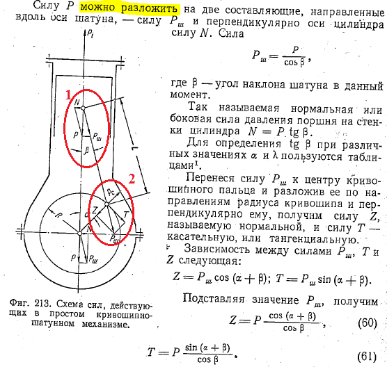

На предложенном рисунке представлено классическое разложение - почему-то у Вас в одном случае Р, Рш (S) и N приложены к разным телам, в другом - Рш (S), Z и Т  - к одному.
    32,8 КБ · Просмотры: 164
Вот, учитесь правильному разложению сил в КШМе. Посмотрите на какой шейке показан кр. момент и как действует сила N.
Больше говорить не о чем. Тема проста, как грабли... 🙂
приложенные к ОДНОМУ телу, поэтому и сила Р, и сила S, и N должны быть приложены к одному телу - в данном случае, к шатуну.
Силы Р, N, к шатуну не имеют никакого отношения. На рис. нет силы S, но если она действует вдоль шатуна, то она и есть и у нее плеча нет, а значит и момента.

И такие люди устают от моих вполне грамотных и разумных постов?
К сожалению, Вы сильно ошибаетесь в простых шарнирах. Почти верное утверждение: "Поршневой палец(часть   шарнира) - шарнир, он не может передавать момент, только силу." приводит к совершено БЕЗГРАМОТНОМУ выводу - что сила Р, приложенная к ШАТУНУ в ВЕРХНЕМ шарнире(т.е. ПОСЛЕ шарнира), НЕ МОЖЕТ СОЗДАВАТЬ МОМЕНТ НА НИЖНЕМ ШАРНИРЕ. Полная путаница.
Необходимо ликвидировать Вашу безграмотность. На рис.1 представлено звено ОА, к которому приложена сила F в т.А, и с шарниром в т.О. Сила F создаёт момент F*L2, поворачивающий звено по часовой. Если разложить на составляющие, то получим F2, действующую по оси и передающуюся через шарнир в виде силы F2`, и силы F1, характеризующая тот же самый момент отн. т.О M(F)=F1*L1. Смотрим - момент через шарнир не передаётся, сила передаётся. Всё правильно. Владимир Александрович, возражений против НАЛИЧИЯ момента нет?
На рис. 2 представлен многозвенный механизм,состоящий из трёх звеньев и трёх шарниров. На звено 1 действует сила F, создающая момент М(F)=F*L1на шарнире А (поворачивающий звено 1 по часовой), а радиальная составляющая F2 передаётся через шарнир А, прикладывается к звену 2. В виде уже F2`,( равной F2), она создаёт свой момент на шарнире С, поворачивающий звено 2 против часовой стрелки. Аналогично радиальная часть F2.2 передаётся через шарнир С уже в виде силы F2.2`. Теперь уже сила  F2.2`создаёт момент = F2.2`*L3 на шарнире О, поворачивающий звено  3 по часовой. Сила F2.2.2 передаётся через шарнир С уже в виде силы F2.2.2`.
Всё в полном соответствии с особенностями передачи момента и сил через шарнир - ни один момент не был передан, но на всех шарнирах есть свой момент.
На рис. 3 представлен КШМ, отличающийся от предыдущего наличием поршня и цилиндра.
Сила Р действует строго по оси шарнира А, поэтому он безо всяких изменений проходит через шарнир А (в полном соответствии с условиями шарнира) и действует на верхнюю головку шатуна. В полном соответствии с определением момента сила Р` создаёт момент на шарнире С, равный Р`*L. поворачивающий шатун по часовой стрелке. Разложение Р` на  тангециальную Р`1 и на радиальную Р`2, тоже  представлено в полном согласии с правилами разложения сил (см. на коленвале). Но при повороте шатуна под действием момента поршень упирается в стенку цилиндра, поэтому возникает боковая сила N, приложенная ОТ ШАТУНА К ЦИЛИНДРУ через поршень и его палец.
ВНИМАНИЕ. СИЛА Р` ПРИЛОЖЕНА К ШАТУНУ, А САМ ШАТУН ДАВИТ НА ЦИЛИНДР С СИЛОЙ N. ПОЭТОМУ СИЛА Р` НИКАК НЕ МОЖЕТ БЫТЬ РАЗЛОЖЕНА НА N И S.
На шатун действует обратная сила, -N, при векторном сложении которой с P`1 появляется сила F, которая добавляется к Р`2, увеличивая момент на шарнире О.
Данное объяснение принять к глубокому пониманию и разумению. Не согласных - с голой ##пой на мороз.
