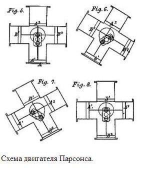

Вновь "изобрел велосипед": в поисках прототипа для своего, на стр.14 этой  темы нашел ссылки на двигатели Парсонса, Бурлета - бесшатунный ротативный:
http://forum.guns.ru/forum_light_message/42/258631-m7115298.html
http://www.hydroretro.net/etudegh/moteursdaviationburlat.pdf
Но заявку все равно собираюсь подавать. И хотел писать, что в данном двигателе поршни совершают только вращательные движения, но не совершают возвратно-поступательных движений. И одна пара поршней полностью уравновешивают вторую пару. Мои предположения правильные?
    19,5 КБ · Просмотры: 137
Как же тогда происходит изменение рабочего объема?
Ведь любой поршневик - "двигатель с объемным расширением" 🙂
По поводу уравновешивания - это только часть правды... 🙂

У Парсонса и Бурлета поршни относительно блока цилиндров совершают возвратно-поступательные движения, но относительно остова-рамы - только вращательные. Цилиндры вращаются вокруг своего центра, а поршни вокруг центра коленвала, смещенного на 1/4 хода поршня. Пара поршней также вращается вокруг "шатунной"шейки. Но центр массы сдвоенного поршня совпадает с центром шейки, значит на балансировку это вращение не влияет.

А как в ПОРШНЕВОМ Ванкеле - тоже "двигатель с объемным расширением" - происходит изменение объёма, при этом  не совершая "возвратно-поступательных движений" !!!?. Также и в ротативном Парсоне ОТНОСИТЕЛЬНО неподвижного корпуса поршни совершают только ДВА вращения и никаких  возвратно-поступательных движений и инерционных потерь от них. При СОГЛАСОВАННОМ вращении блока цилиндров и поршней "происходит изменение объёма".  Даже удивительно от Андрея Миллера увидеть непонимание обращённого БШМ-механизма
